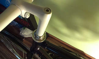

Witam.
Mam taki to oto problem
zminiłem mostek z klinowego na skręcany z tym że skręcany nie chce sie zakręcić, pewnie ma za dużo miejsca w ramie.
Jak mógłbym rozwiązać ten problem?
Rower to Ukraina 85r.
Zmierz dokładnie (suwmiarką, z dokładnościa do 0,1mm) srednię sztycy starej i nowej. To powinno dużo wyjasnić.
Nie bardzo rozumiem o jakie stery skręcane Ci chodzi. Te ze zdjecia wyglądaja na typowe z klinem. Tzn sa dwa typy tych sterów. Starsze, wyglądajace jak stalowy kolek rozporowy czyli koniec rury jest nacięty i wchodzi w iego stożkowy klin. I nowsze, gdzie koniec rury jest skośnie scięty i klin przy skręcaniu przesywa sie mimośrodowo. A jak wygląda końcówka sztycy w Twoich sterach?
