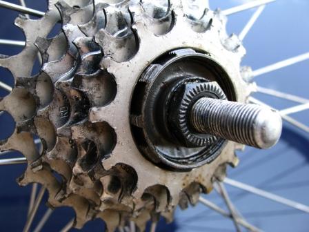

arkusz Napisano 22 Lipca 2014 Napisano 22 Lipca 2014 Witajcie, dzisiaj chciałem zdjąć kasetę z koła w celu jej wymiany. Po odkręceniu nakrętki i zdjęciu siódmej, ruchomej zębatki kaseta za nic nie chce wyjść. Możę czegoś nie zdjąłem? Załączam fotkę obrazującą zaistniałą sytuację. Pozdrawiam!
arkusz Napisano 22 Lipca 2014 Autor Napisano 22 Lipca 2014 Szarpnąłem ją, nawet przy delikatnej pomocy młotka. Niestety nic to nie dało.
djzatorze Napisano 22 Lipca 2014 Napisano 22 Lipca 2014 WD-40 i puknij kilka razy młotkiem w oś od tej strony jak jest na zdjęciu, trzymając ręką za kasetę. Tylko nie zaklep gwintu
arkusz Napisano 22 Lipca 2014 Autor Napisano 22 Lipca 2014 WD oczywiście zostało wpsiknięte, ale pukałem od drugiej strony. Spróbuję w ten sposób. EDIT: Wracam z nieudanej misji. Czy jest możliwe, że kaseta przesunęła się względem bębenka klinując się przy tym na amen?
arkusz Napisano 22 Lipca 2014 Autor Napisano 22 Lipca 2014 Dziwne, bo była nakrętka zabezpieczająca jak w kasecie. Okej, w takim razie podpowie ktoś jak to ściągnąć?
djzatorze Napisano 22 Lipca 2014 Napisano 22 Lipca 2014 No toć przecież odkręcamy przeciwnie do ruchu wskazówek zegara, kluczem do wolnobiegu, po zdjęciu osi.
Roonin Napisano 22 Lipca 2014 Napisano 22 Lipca 2014 Masz pewnie aluminiowy bębenek i kaseta wgryzła się troszeczkę w niego trzeba ją troszeczkę cofnąć w kierunku przeciwnym niż działa na nią siła łańcucha. Można to zrobić np: starym łańcuchem albo młotkiem gumowym. To wygląda jak nakręcany wolnobieg a nie kaseta No nie zdecydowanie nie wygląda jak wolnobieg.
djzatorze Napisano 22 Lipca 2014 Napisano 22 Lipca 2014 Okej, poguglałem i jest to stara kaseta w systemie UG, w ten deseń:
Roonin Napisano 22 Lipca 2014 Napisano 22 Lipca 2014 No i możliwe że bębenek jest alu i kaseta się troszkę wcięła w te frezowania. Trzeba ją cofnąć. Coś takiego http://www.dh-zone.com/forum/download/file.php?id=3629&t=1
arkusz Napisano 22 Lipca 2014 Autor Napisano 22 Lipca 2014 Dzięki za wszystkie podpowiedzi, jutro spróbuję się z tym zmierzyć ponownie. No i możliwe że bębenek jest alu i kaseta się troszkę wcięła w te frezowania. Trzeba ją cofnąć. Tak, wydaje mi się, że taki scenariusz jest najbardziej prawdopodobny. Od tego właśnie zacznę, o rezultatach poinformuję jutro. Pozdrawiam!
Mod Team Puklus Napisano 22 Lipca 2014 Mod Team Napisano 22 Lipca 2014 To wygląda jak nakręcany wolnobieg a nie kaseta To jest wolnobieg. Taka wczesna pora a już na tyle pijani żeby nie rozróżniać ? Mi to wygląda że po prostu się zahaczyła o gwint. a może przed ostatnia także się odkręca ? nie ma tych wpustek na bebenek.
Mod Team michuuu Napisano 23 Lipca 2014 Mod Team Napisano 23 Lipca 2014 Taka wczesna pora a już na tyle pijani żeby nie rozróżniać ? Jak politycy, im więcej biją piany koło swojej ignorancji tym bardziej się utwierdzają w przekonaniu że mają racje. Kto mówił że to wolnobieg?
arkusz Napisano 26 Lipca 2014 Autor Napisano 26 Lipca 2014 Hej ponownie, wczoraj próbowałem na rozmaite sposoby lekko przekręcić kasetę względem bębenka - bez rezultatów. W końcu zdemontowałem oś i odkręciłem kasetę razem z bębenkiem z piasty. Wydaje mi się, że kaseta tak się wgryzła w bębenek, że ciężko będzie to rozdzielić. Jeszcze nad tym pomyślę, ale rozważam zakup nowego bębenka razem z kasetą, gdyż nawet jeżeli uda mi się rozdzielić te dwa złączone elementy, to przyszła (nowa) kaseta również wgryzie się w ten bębenek i znów będzie kłopot. Jeżeli macie jeszcze jakieś propozycje to piszcie! Pozdrowienia!
Mod Team michuuu Napisano 26 Lipca 2014 Mod Team Napisano 26 Lipca 2014 przyszła (nowa) kaseta również wgryzie się w ten bębenek i znów będzie kłopot. To jest problem na połączeniu aluminiowy bębenek - stalowe zębatki. Na forum krążył patent ze zszywkami wkładanymi między bębenek a kasetę, podobno działało.
arkusz Napisano 26 Lipca 2014 Autor Napisano 26 Lipca 2014 michuuu, dziękuję za ciekawą propozycję. W takim razie rozważę jeszcze próbę rodzielenia bębenka i kasety. Swoją drogą nie jestem pewien czy dostanę bębenek pod tak starą piastę...
Mod Team Puklus Napisano 27 Lipca 2014 Mod Team Napisano 27 Lipca 2014 Chodzi ci o kształt bębenka ? Nie to sie nie zmieniło. Jednak taki bębenek HG/UG i to z amelinjum to ciężko znaleźć będzie. Nie bardzo rozumiem zastosowaną technologię czyli lekki bębenek z alu i lita ciężka ośka ... to koło do starej szosy, więc najlepiej będzie kupić coś nowożytnego
arkusz Napisano 27 Lipca 2014 Autor Napisano 27 Lipca 2014 Nie musi być aluminiowy, stalowy też by wchodził w grę, jeśli byłaby taka możliwość. Jeżeli chodzi o zastosowaną "technologię" to mam oś na szybkozamykacz, ale zgubiłem środek, więc zastępczo jest zamontowana zwykła, na śrubę.
ZakazPedalowania Napisano 27 Lipca 2014 Napisano 27 Lipca 2014 A próbowaleś mistrzu palnikiem potraktować najpierw samą kasete a potem bębenek?
rzezniol Napisano 27 Lipca 2014 Napisano 27 Lipca 2014 może przed ostatnia także się odkręca Od tego bym rozpoczął dalszą pracę ... 2 baciki do ręki i sprawdź czy da się odkręcić zębatkę nr 6 ... Bębenek wygląda na standardowy z niesymetrycznym jednym wpustem ... 7`ki jeszcze gdzieniegdzie są dostępne. Pozdro
arkusz Napisano 27 Lipca 2014 Autor Napisano 27 Lipca 2014 Okej, dzięki za wszelką pomoc! Będę dawał znać na jakim etapie są prace.
