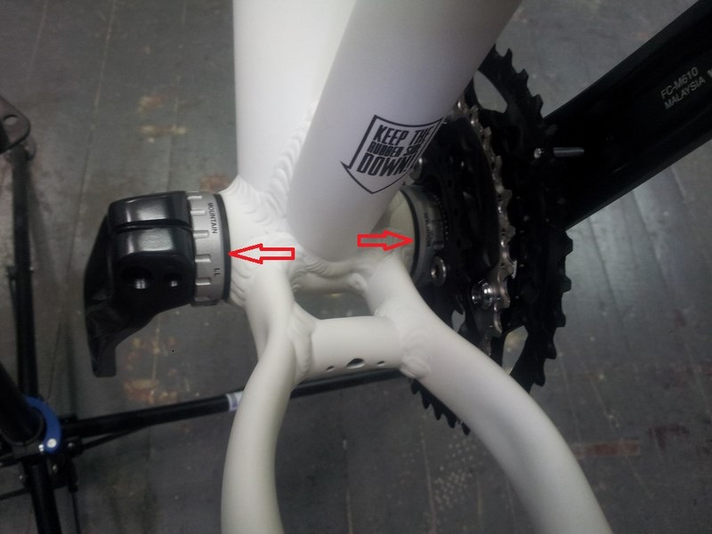

zadek07 Napisano 28 Czerwca 2014 Napisano 28 Czerwca 2014 Zaczynam powoli składać rower i mam pytanie odnośnie korby , czy te plastikowe podkładki są potrzebne które zaznaczyłem na zdjęciu? Jak są założone podkładki to ramię lewej korby siedzi na ośce tylko do połowy też zaznaczylem to zdjęciu. Korba to SHIMANO Deore FC-M610 a rama Accent Peak 29
Looser Napisano 28 Czerwca 2014 Napisano 28 Czerwca 2014 tak sa potrzebne, tylko zastanawiam sie czy dobrze sa rozmieszczone... W komplecie powinny być trzy podkładki. Możliwości kombinacji: Jeśli masz ramę z mufą suportu (gwintowana część ramy, w którą wkręcasz pakiet) o szerokości 68mm i nie masz przerzutki montowanej pod pakiet, to dajesz dwie z prawe strony (od zębatek) i jedną z lewej. Jeśli jednak masz przerzutkę montowane pod pakiet, to po jednej z każdej strony (przerzutka przy samej ramie, podkładka z zewnątrz). Drugi przypadek: Jeśli masz ramę z mufą suportu o szerokości 73mm (rzadziej spotykane) i przerzutkę bez montowania pod pakiet, to dajesz tylko jedną podkładke z prawe strony, z lewej się wtedy nie daje. Jak przerzutka jest pod suport, to podkładek sie nie daje w ogóle. Proste, podkładki umożliwiają założenie korby do każdej ramy, no może nie do WIGRY 3.
Mod Team Maniak Napisano 28 Czerwca 2014 Mod Team Napisano 28 Czerwca 2014 Brak tych podkładek lub ich niewystarczająca ilość skutkuje poprzecznym luzem na korbie w efekcie możliwością luzowania się ramienia lub wytarcia/pęknięcia ośki. Z dużym prawdopodobieństwem brak Ci jednej z prawej strony, zmierz mufę, będzie wiadomo.
zadek07 Napisano 28 Czerwca 2014 Autor Napisano 28 Czerwca 2014 W komplecie były 3 podkładki i 1 kapsel Szerokość mufy suportu: 73mm tak sa potrzebne, tylko zastanawiam sie czy dobrze sa rozmieszczone... Cytat W komplecie powinny być trzy podkładki. Możliwości kombinacji: Jeśli masz ramę z mufą suportu (gwintowana część ramy, w którą wkręcasz pakiet) o szerokości 68mm i nie masz przerzutki montowanej pod pakiet, to dajesz dwie z prawe strony (od zębatek) i jedną z lewej. Jeśli jednak masz przerzutkę montowane pod pakiet, to po jednej z każdej strony (przerzutka przy samej ramie, podkładka z zewnątrz). Drugi przypadek: Jeśli masz ramę z mufą suportu o szerokości 73mm (rzadziej spotykane) i przerzutkę bez montowania pod pakiet, to dajesz tylko jedną podkładke z prawe strony, z lewej się wtedy nie daje. Jak przerzutka jest pod suport, to podkładek sie nie daje w ogóle. Proste, podkładki umożliwiają założenie korby do każdej ramy, no może nie do WIGRY 3. To wygląda na to, że potrzebna tylko jedna z lewej strony, przerzutka montowana na rurze na obejme,
Mod Team Maniak Napisano 28 Czerwca 2014 Mod Team Napisano 28 Czerwca 2014 Dokładnie, masz o jedną za dużo. Też bezpieczniej zdjąć nadmiar, bo ramie korby nie łapie osi całą powierzchnią.
zadek07 Napisano 28 Czerwca 2014 Autor Napisano 28 Czerwca 2014 Już poprawione, teraz ramię korby wchodzi prawie do końca i da się bez problemy wkręcić kapsel zabezpieczający gwint
Mod Team Puklus Napisano 28 Czerwca 2014 Mod Team Napisano 28 Czerwca 2014 O nie zabezpiecza gwintu on robi to samo co kapsel w sterach, kasuje luz
Mod Team Maniak Napisano 28 Czerwca 2014 Mod Team Napisano 28 Czerwca 2014 Od zabezpieczenia jest mała podkładka między śrubami zaciskającymi ramię z wystającym pręcikiem który wchodzi w otwór na oście, dzięki temu nawet nieprzykręcone ramie, nie spadnie od razu. Nie w każdym modelu/egzemplarzu ta podkładka występuje.
Andys Napisano 3 Lipca 2014 Napisano 3 Lipca 2014 Szerokość mufy suportu: 73mm To wygląda na to, że potrzebna tylko jedna z lewej strony Zaraz, zaraz, luzu już oczywiście nie masz, bo 3 podkładki stosuje się w mufach 68mm., Ty masz 73, więc zamiast 3 podkładek jest jedna, ale ... w mufie 68mm. montuje się jedną podkładkę z lewej strony i dwie z prawej (tam gdzie blaty), więc u Ciebie chyba powinna być jedna, ale z prawej strony, nie lewej. Przy jednej z lewej strony luzu nie będzie, ale będziesz miał złą linię łańcucha.
zadek07 Napisano 6 Lipca 2014 Autor Napisano 6 Lipca 2014 Zaraz, zaraz, luzu już oczywiście nie masz, bo 3 podkładki stosuje się w mufach 68mm., Ty masz 73, więc zamiast 3 podkładek jest jedna, ale ... w mufie 68mm. montuje się jedną podkładkę z lewej strony i dwie z prawej (tam gdzie blaty), więc u Ciebie chyba powinna być jedna, ale z prawej strony, nie lewej. Przy jednej z lewej strony luzu nie będzie, ale będziesz miał złą linię łańcucha. Czy jesteś tego pewny?
Andys Napisano 6 Lipca 2014 Napisano 6 Lipca 2014 Głowy sobie uciąć nie dam, ale tak nakazywałaby logika. Napisałem chyba.
