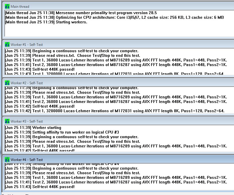

EzioAuditore Napisano 25 Czerwca 2014 Autor Napisano 25 Czerwca 2014 Nie o temperaturęmi chodzi najbardziej a o samo działanie programu. "Podobno" gdyby wszystko było ok, to komputer przeszedłbym ok 25 do 40 testów po kolei. Tymczasem Ten nie dość że nie osiaga tego pułapu, to jeszcze robi to nie po kolei tylko non stop zaczyna i przerywa aż się wykrzacza. Temperatury to nie problem - podałem je tylko dla informacji

sephiroot Napisano 25 Czerwca 2014 Napisano 25 Czerwca 2014 Wydaje mi się że nie ma to nic wspólnego ze sprzętem. Win 8 prawdopodobnie robi fochy Temperatury masz trochę wysokie jak na tą klasę chłodzenia ale nadal w normie. Odpal MemTest - niech pomęczy RAM. RAMy mają XMP - ustaw jak tego nie zrobiłeś. Log wyglądają jak moje?

EzioAuditore Napisano 25 Czerwca 2014 Autor Napisano 25 Czerwca 2014 @@sephiroot, Dokładnie tak! U mnie też tak lata jak u CIebie. Raz Test 1, raz Test 2, potem znów 1 i w kółko aż do BSOD'u

sephiroot Napisano 25 Czerwca 2014 Napisano 25 Czerwca 2014 @EzioAuditore A przeczytaj całą linijkę loga do końca :) Te skoki są "normalne" ponieważ to różne testy. Zapomniałemm dopisać. Ustaw profil XMP, przetestuj RAM.
