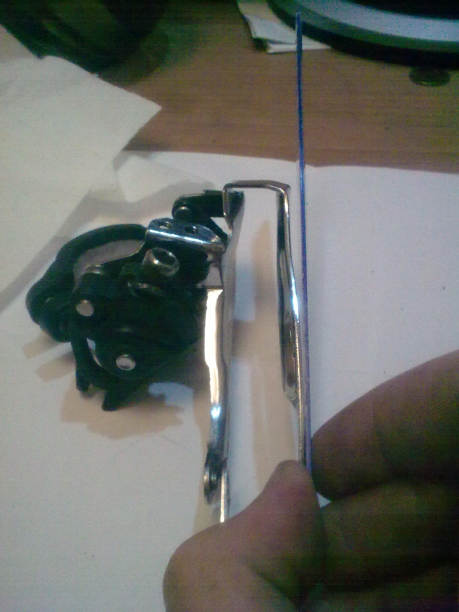

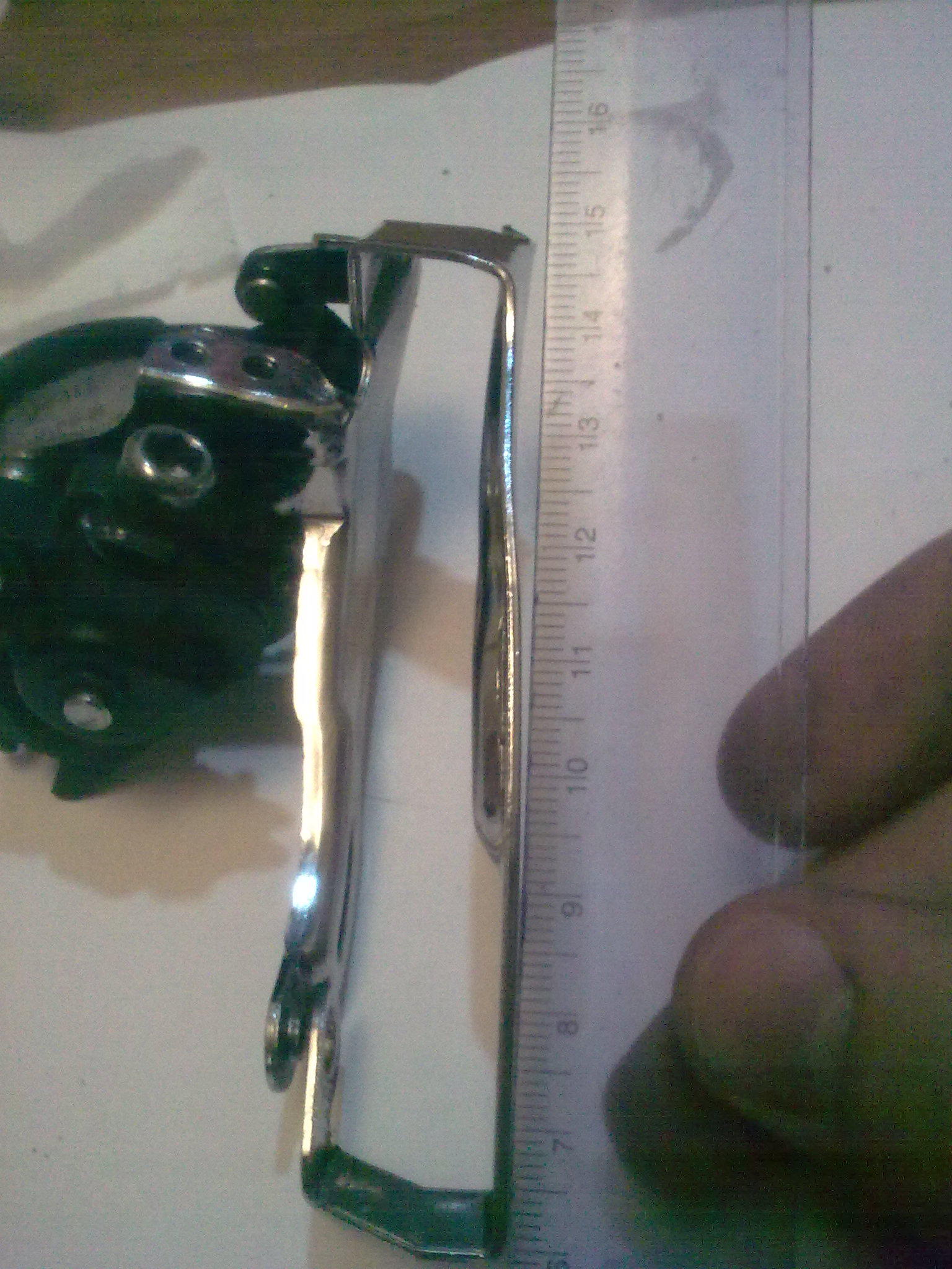

yahu55 Napisano 18 Czerwca 2014 Napisano 18 Czerwca 2014 Ostatnio kupiłem używany rower, w którym wymianiłem łańcuch. Przy regulacji przedniej przerzutki na nowym łańcuchu okazało się, że nie można jej wyregulować tak, żeby na najmniejszej zębatce z tyłu i największej z przodu, łańcuch nie obcierał o prowadnicę przedniej przerzutki.Kiedy się jej bliżej przyjrzałem zauwazyłem, że jest bardzo krzywa - wygląda to tak jakby zwężała się właśnie w miejscu gdzie ociera łańcuch (nie chodzi mi o tę wypukłość od wewnątrz prowadnicy, tylko w ogóle o prowadnicę - zresztą wszystko jest na zdjęciach).Generalnie nie mam zbyt wielkiego pojęcia o tego typu sprzęcie, ale wydaje mi się że chyba ta prowadnica powinna być zupełnie prosta, tymczasem wygląda to tak:http://image.bayimg.com/3fc531f9535086d1354fb0c205e24722198df68d.jpghttp://image.bayimg.com/45b460cd34f3ee5bde5035c080bff5f934afd4bd.jpghttp://image.bayimg.com/eeba1c561df3c95c99fc3e06b99a87c02dd8d541.jpgCzy w takim razie ta prowadnica nadaje się do prostowania? Czy może od razu kupować nową przerzutkę?A może po prostu tak wygląda każda prowadnica?Jeżeli to ma jakieś znaczenie: przerzutka Shimano Deore.

mklos1 Napisano 19 Czerwca 2014 Napisano 19 Czerwca 2014 @@yahu55, Miałem delikatnie krzywą prowadnicę w przedniej Alivio. Problem objawiał się tym, że nie dało się wyregulować dobrze przerzutki. Były problemy z przełączaniem biegów. Wykrzywienie było niewielkie. Próbowałem poprawiać, pomagało na jakiś czas, ale potem problem powracał.

mklos1 Napisano 19 Czerwca 2014 Napisano 19 Czerwca 2014 Moim zdaniem nic ciekawego z tym nie zrobisz. Nowa przerzutka - przód nie jest drogi, nawet wysokiej klasy.
copone Napisano 19 Czerwca 2014 Napisano 19 Czerwca 2014 Po zdjęciach widać, że nawet nit zerwało. Pewnie wciągnęło łańcuch. Nie wiem czy jest sens tego prostować- pobawić zawsze się można Wysłane z mojego C5303 przy użyciu Tapatalka
Mod Team Puklus Napisano 19 Czerwca 2014 Mod Team Napisano 19 Czerwca 2014 Bawić sie można, to nic nie kosztuje. Ale trzeba mieć na uwadze ze nowa pewnie będzie nieunikniona.
