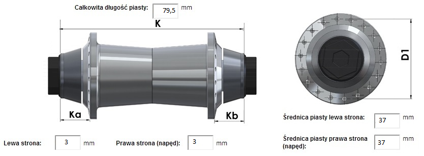

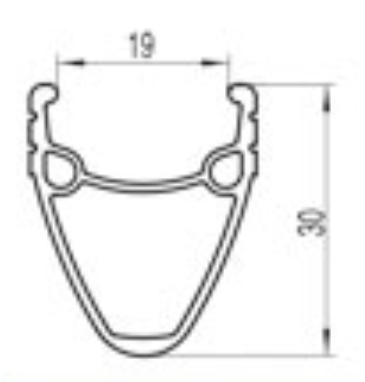

banan56 Napisano 26 Maja 2014 Napisano 26 Maja 2014 Witam,Jak w temacie mam pytanko co do długości szprych. Korzystałem z dwóch kalkulatorów (dwa pierwsze z google) i różnica długości wyniosła ok. 4mm. To jest sporo. Dlatego zwracam się o pomoc do fachowców w tej dziedzinie. Na zdjęciach wszystkie wymiary. Poza tym:- wewnętrzna średnica obręczy 574mm - grubość ścianki obręczy 2mm - obręcz 28 cali 36 szprych (700C 30mm) Tutaj zdjęcie starej założonej obręczy. Nie ogarniam tych słoneczek itp.:http://www.fotosik.pl/pokaz_obrazek/pelny/d9c9a884440125cf.html Pozdrawiam ;-)P.S. nie patrzcie na burdel w garażu :-)

banan56 Napisano 26 Maja 2014 Autor Napisano 26 Maja 2014 Jak juz wspomniałem nie rozumiem tych krzyży/słoneczek. Obręcz będzie nowa, bo bardziej mi się opłaca. Dodatkowo chce mieć obie obręcze takie same. Tylnej piasty nie wymieniam, gdyż kasety starego typu są niezniszczalne, a aktualne piasty nie mają takich mocowań. Dlatego szukam kogoś kto dobrze wyliczy mi te szprychy

banan56 Napisano 26 Maja 2014 Autor Napisano 26 Maja 2014 Obręcze będą nowe, stożkowe (nie bez powodu podałem wymiary). Co do kół to powolutku. Najpierw przód, bo nadgarstek ważniejszy od tyłka :-P
