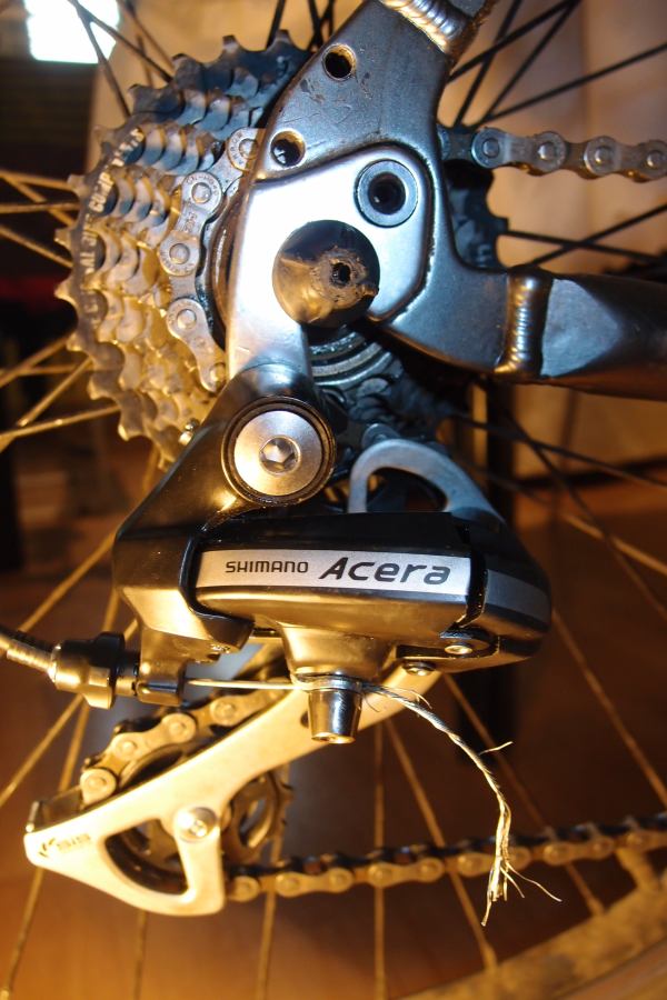

kalinowski5 Napisano 7 Maja 2014 Autor Napisano 7 Maja 2014 W takim razie jest szansa, że masz za słabo naciągniętą linkę... ale piszesz, że naciągałeś ją mocno... Żeby dobrze naciągnąć linkę powinieneś nie tyle ciągnąć samą linkę, co dopchnąć przerzutkę ręką tak, żeby była na wysokości nie 7, ale 6, może nawet 5 biegu - i wtedy dokręcić linkę. Potem regulujesz ustawienie śrubą baryłkową. Obejrzałeś filmiki na youtube? Zrobiłeś wszystko tak, jak w instrukcjach? Dzięki, skorzystałem z Twojej rady odnośnie dopchnięcia przerzutki na wysokość 5 biegu. Jest lepiej, ale dalej nie mogę wrzucić jedynki (największa koronka). Czy winna może być nieco uszkodzona linka (bez końcówki)? Druga sprawa, to, że nie mogę zlokalizować baryłki o której wspominają wszystkie poradniki. Widzicie gdzieś tutaj baryłkę? Bo ja nie...

BikoBiko Napisano 8 Maja 2014 Napisano 8 Maja 2014 Czy winna może być nieco uszkodzona linka (bez końcówki)? aR6j4JO.jpg Coś mi się zdaje, że oprócz kłopotów z regulacją masz skrzywiony hak. Zrób zdjęcie od tyłu koła, tak by było widać wózek, który powinien być ustawiony pionowo.
Budzik1502 Napisano 8 Maja 2014 Napisano 8 Maja 2014 Na starej przerzutce wszystko chodziło ok ?? Pytam bo piszesz o koronce 7 a na zdjęciu manetki widzę max 6. na pewno manetkę masz na 7 biegów ??
porcelanowy Napisano 8 Maja 2014 Napisano 8 Maja 2014 Powitoł Misiu, a ty nie masz aby pancerza obróconego "tyłem na przód"? Bo przynajmniej ta końcówka przy przerzutce mi nie pasuje To po pierwsze i od uporządkowania pancerza/linki oraz rozeznania czy manetka pasuje do przerzutki bym zaczął
