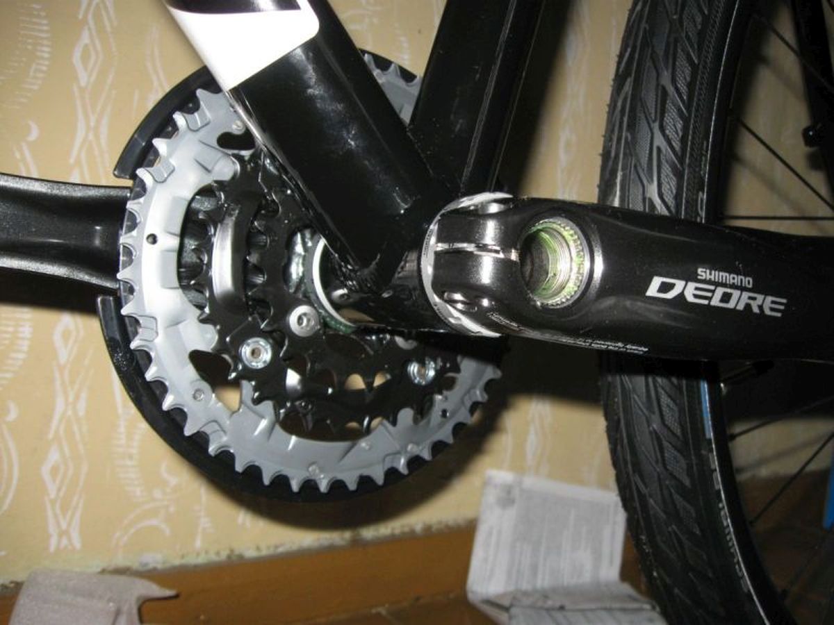

gorzu Napisano 7 Maja 2014 Napisano 7 Maja 2014 podepnę się pod temat: krótkie pytanie: czy tak powinna wyglądać poprawnie zamontowana korba? szczególnie interesuje mnie czy lewe ramię korby jest wsadzone wystarczająco daleko? proszę o zobaczenie zdjęcia w załączniku Rama: Accent Peak 2014, korba: Shimano FC-M590, dzięki
NEX Napisano 7 Maja 2014 Napisano 7 Maja 2014 dałeś wszystkie podkładki ? nie widzę ,że przykręciłeś tego plastiku obok tego klucza : EDIT: JEŚLI byłeś w stanie wcisnąć takiego dzyndzla w dziurkę od osi korby to wydaje mi się,że wtedy będzie wszystko ok
gorzu Napisano 7 Maja 2014 Napisano 7 Maja 2014 NEX, plastik obok klucza, służy do przykręcenia nakrętki lewego ramienia, która jeszcze na 'moim' zdjęciu nie jest przykręcona, podobnie jak x2 śruby imbusowe, z racji tego, że chciałem aby było widoczne że lewe ramię nie dochodzi do końca i widać troszkę wielowypustu, ale to chyba jest typowe dla tego typu suportu i korby. Tego właśnie chciałem się dowiedzieć czy tak właśnie jest p.s co do podkładek już napisałem powyżej, że jest dana jedna od strony "prawej" suportu czyli od strony napędu (strona z zębatkami), z racji mufy suportowej o długości 73mm.
Millten Napisano 7 Maja 2014 Napisano 7 Maja 2014 Montowalem niecaly tydzien temu nowa korbe Deore XT i tez nie weszlo to do konca, a zostalo jeszcze z milimetr (moze troszke wiecej) widocznego wielowpustu. W kazdym razie ta podkladka z bolcem wskoczyla na miejsce, dokrecilem z drugiej plastikowa nakretka (wtedy tez korba troche sie dociagnie!) i skrecilem imbusami. dziala
gorzu Napisano 7 Maja 2014 Napisano 7 Maja 2014 Millten, czyli zapewne ten typ tak ma, że zostaje mu troszkę tego wielowypustu;) mi się wydaje że plastikowa nakrętka wiele tam nie dociągnie, no ale może masz rację Przez podkładkę z bolcem masz na myśli tą plastikową 'zapadkę' znajdującą się na górze lewego ramienia, która powinna wskoczyć w specjalny otwór w rurze korby? u mnie ona też trafiła na swoje miejsce więc chyba wsio powinno być na swoim miejscu Tylko po co w takim razie tyle gwintu pod nakrętkę skoro ona wykorzystuje tylko jego połowę?
Millten Napisano 7 Maja 2014 Napisano 7 Maja 2014 Tak, chodzi mi o tą plastikową 'zapadkę'. Wydaje mi sie, ze wlasnie po to ona tam jest, zeby wiedziec kiedy jest dobrze A skoro wskoczyla to jest dobrze! A nakretka po to jest plastikowa, zeby nie zniszczyc pewnie lozysk i misek zbyt mocnym zakreceniem. Chociaz ja ja dokrecilem tyle, ile tylko dalem rady wykrzesac z siebie sily
gorzu Napisano 7 Maja 2014 Napisano 7 Maja 2014 też będę kręcił tą nakręteczkę i będzie mam nadzieję po sprawie, ale gdzieś wyczytałem że dużo ważniejsze jest mocne przykręcenie tych dwóch śrub imbusowych, tak zrobię potem zabieram się za montaż kasety i pozostałych gratów;)
