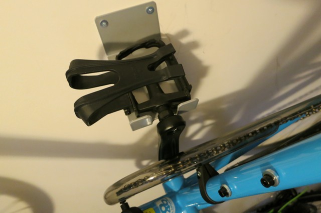

WAK Napisano 6 Kwietnia 2014 Napisano 6 Kwietnia 2014 W moim nowym Jamisie Beatniku są okropne plastikowe pedały - zamierzam je zmienić. Obecnie Beatnik jest ostrym kołem, bo tak mi go złożyli w sklepie (ma piastę flip-flop - mógł więc też być wolnobiegiem), ale już wkrótce będzie miał dwubiegową piastę z torpedo (Sturmey Archer Duomatic). Dla pedałów to istotne o tyle, że niekoniecznie będę potrzebował do nich nosków. Tym bardziej, że planowana technika jazdy będzie uwzględniała częste przystanki (będę jeździł z 7,5-letnim synem - co ulica, to solidarnie przeprowadzamy rowery ;-)). Zresztą teraz też mając tylne hamulce i nie szarżując bez nosków bym się pewnie obszedł... A dodatkowo noski przeszkadzają mi nieco przy przechowywaniu roweru, który wieszam właśnie za pedał. Konkretnie przeszkadzają mi oczka do nosków, które powodują, że pedał zahacza się niesymetrycznie - Po tym przydługim wstępie - konkret: Czy, poza dużą wagą i beznoskowością ;-), są jakieś minusy pedałów platformowych w lekko szosowym rowerze miejskim? Bo podoba mi się to: NS Bikes Pedały Aerial. Jako smutna, czarna opcja (bo albo taki niebieski, albo czarny wchodzą w grę) - zwykły pedał bez oczka pod pasek: Volume Accent. Ten też jest fajny Wellgo LU-C17, ale ma oczko... Najlepsza byłaby więc platforma...

WAK Napisano 6 Kwietnia 2014 Autor Napisano 6 Kwietnia 2014 Cenna uwaga o butach... Ostatnio nawet na trampki się przerzuciłem. Werdykt: *** platformy odpadają ***. A mało brakowało. Zostają zatem Volume Accent. Choć tak do końca idealne nie są, bo mają chromowaną ośkę. Mogłaby być czarna... Przejrzałem zasoby sklepów internetowych i nie odkryłem jednak niczego, co byłoby: 1. Metalowe. 2. Całe czarne. 3. Bez "oczka" na pasek od strony korby (te nieszczęsne wieszanie za pedał ;-) - szukam czegoś symetrycznego). To znaczy odkryłem - tylko te podstępne platformy... ;-)
