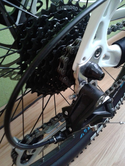

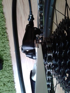

aDDamoSS Napisano 1 Kwietnia 2014 Napisano 1 Kwietnia 2014 Witam . Dostałem wczoraj rower kupiony ze sklepu internetowego . Wszystko skręciłem jak trzeba . Problem zaczął się gdy ruszyłem . Podczas zmiany przerzutki z danego ustawienia , łańcuch spada/ześlizguje się . Mam podejrzenie wygiętego haka ale mam pytanie czy będzie to przyczyną tego . Wstawiam zdjęcie . Proszę o pomoc.
lyndowss Napisano 1 Kwietnia 2014 Napisano 1 Kwietnia 2014 Wyreguluj przerzutkę. Hak wygląda na prosty chociaż po tych zdjęciach niewiele widać. On nie bezie idealnie w linii z ramą, więc to co widzisz jest normalną sprawą.
aDDamoSS Napisano 1 Kwietnia 2014 Autor Napisano 1 Kwietnia 2014 Z podstawowego przełożenia , takiego jak było nie mogę ruszyć ani przerzutki tylniej ani przedniej ( w góre , dół ) ,gdyz łancuch zaraz spada bądz się ześlizguje
lyndowss Napisano 1 Kwietnia 2014 Napisano 1 Kwietnia 2014 Co to jest podstawowe przełożenie? Co to znaczy, że nie możesz ruszyć przerzutki w górę, ani w dół? Nic z tego nie zrozumiałem.Ze zdjęć teraz widzę, że masz za długi łańcuch, albo za duży skos (nieodpowiednie przełożenie przód/tył)
aDDamoSS Napisano 1 Kwietnia 2014 Autor Napisano 1 Kwietnia 2014 przód 1 tył 8 . Gdy zmienie tylnią na mniejsza lub przednia na wiekszą odrazu łancuch zaczyna zlatywac / ześlizgiwac sie
lyndowss Napisano 1 Kwietnia 2014 Napisano 1 Kwietnia 2014 Jeszcze raz. Regulowałeś przerzutkę? Nie masz wystarczająco napiętej linki z tyłu i z przodu. Poza tym regulację przeprowadź najpierw przedniej przerzutki, a potem tylnej. Będzie Ci łatwiej.

mklos1 Napisano 6 Kwietnia 2014 Napisano 6 Kwietnia 2014 @@aDDamoSS, Jeżeli po wyregulowaniu przerzutki wciąż będzie problem, to należy dokładnie przyjrzeć się hakowi. Ewidentnie jest coś z nim nie tak, bo na drugim zdjęciu widać, ze pomiędzy nim a ramą jest wyraźna szczelina.
