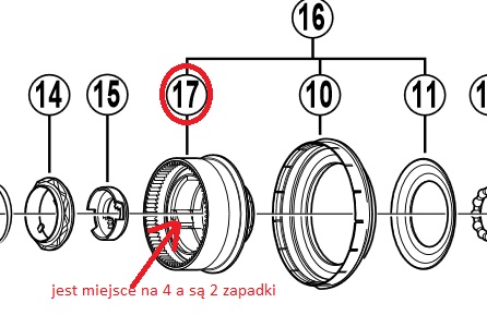

dajmen41 Napisano 5 Marca 2014 Autor Napisano 5 Marca 2014 Sprawdze łancuch,żębatki i dam znac.Dziekuje za odpowiedz o taka własnie mi chodziło. Po rozebraniu piasty stwierdzilem ze łozysk brak i są w agonalnym stanie(kulki były kwadratowe) po zamówieniu nowych mam nadzeje ze dolegliwości ustąpiąTeraz mam pytanko, mam do wymiany 3 łozyska 3/16"x11 ,, 3/16"x12 ,, 3/16"x26 , i tu mam wątpliwosc bo na allegro one są, lecz na aukcji jest napisane iz są one do innych piast a nie ma tam numeru mojej,sugerowac sie aukcją i nie kupic ich, czy sugerowac sie serwisówką i załozyc je? ps ,informacje jakie mam załozyc łozyska do piasty sg-7r45 wyczytałem z serwisówki.
cotynato Napisano 5 Marca 2014 Napisano 5 Marca 2014 Wydaje mi się, że największe łożysko nie będzie pasować, a małych nie sprawdzałem bo : SG-7C22 Inter-7 Hub9 Y-330 98070 Ball Retainer H (3/16" x 29)SG-7R459 Y-330 91800 Ball Retainer M (3/16" x 26) Tutaj masz katalogi więc sobie porównasz --> http://sheldonbrown.com/nexus7.shtml

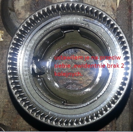

dajmen41 Napisano 5 Marca 2014 Autor Napisano 5 Marca 2014 Kolego cotynato własnie tam sprawdzalem jakie mam łozyska i wychodzi ze mamy takie same(duze łozysko) czyli _3/16" x 26 Rozebrałem piaste na częsci pierwsze wcale nie jest to takie trudne jak mogło by sie wydawać A odnośnie szarpnięć jak nacisne na pedał, to zauważyłem pewny ubytek w liczbie zapadek.w kole jest miejsce na 4 zapadki ustawione na krzyż mnie po rozebraniu były 2 co gorsza nie ustawione na krzyż lecz obok siebie.i teraz mam problem bo tej częsci niema na schemacie .skąd ją wziąć? chodzi o koło/bębenek nr 17(w zalączniku) w nim są te zapadki. dodalem tez zdjęcie bębenka bez zapadek(w zalączniku) Ktoś pomoże? przeciez to najweksze w polsce forum rowerowe!
cotynato Napisano 5 Marca 2014 Napisano 5 Marca 2014 Rozbierałem swoją piastę parę miesięcy temu, ale nie pamiętam ile było tych zapadek. Tutaj masz szczegółowe zdjęcia rozebranej piasty --> http://jaco777.ayz.pl/shimano/galeria.html O części zapytaj tu --> http://www.rowerystylowe.pl/p-3869/czesci-do-piasty-shimano-nexus-7 Można też poszukać używanej piasty na części.
dajmen41 Napisano 5 Marca 2014 Autor Napisano 5 Marca 2014 zdjęcia akurat nie pokazuja tego elementu od srodka tak jak ja zrobilem zdjęcie ,niewazne i taka musze dostaac tą częsc .Uzywanej nie kupie bo niema na allegro ani nigdzie indziej. Pojde jutro do tokarza i zapytam czy mi dorobi, jesli mi nie dorobi tych zapadek to am pytanie. Moja piasta ma hamulec rolkowy czy jak kupie nową piaste inny numer np(sg 7c30) na hamulec w pedałach bede musiał dokupić nową manetke i cos przerabiac? czy może byc stara.
adas651 Napisano 5 Marca 2014 Napisano 5 Marca 2014 ja bym złożył z tymi dwiema zapadkami na krzyż i sprawdził czy zadziała i nie dawaj tam żadnego smaru manetka z innej piasty bedzie pasować jeśli ilość biegów bedzie taka sama
