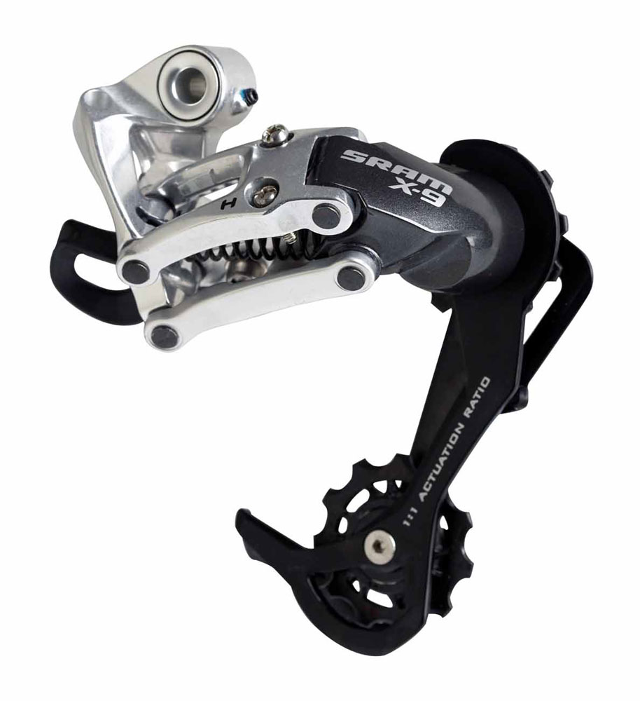

PietroPLsz Napisano 20 Lutego 2014 Napisano 20 Lutego 2014 Witam, moje aktualne kółeczka przerzutki uległy całkowitej dezintegracji. Czy mógłby mi ktoś doradzić jakie nowe kółeczka kupić? W internetach jest masa modeli aluminiowych, ceramicznych i innych, niestety są też setki stron kłótni jakie kółeczka pasują, a jakie nie. Kółeczka KCNC niby pasują (koszt 49zł). Czy ktoś ich używał i może coś o nich powiedzieć? Jakieś inne propozycje? Moja przerzutka jest taka jak w załączniku do tego posta. Pozdrawiam
felt100 Napisano 20 Lutego 2014 Napisano 20 Lutego 2014 Mam dokładnie taka samą przerzutke Srama i też szukałem kółeczek. KCNC koledzy na tym forum odradzali, bo podobno są dość głośne. Ja zmieniłem na model BBB Rollerboys BDP-02. Jest jeszcze wersja BDP-12 na łożyskach ceramicznych. Jeśli chodzi o sklep to mają je np. w rowerowym.com

PietroPLsz Napisano 20 Lutego 2014 Autor Napisano 20 Lutego 2014 Te sramowskie dla X0 to ostre przegięcie ; p. Tacx nie pasuje bo górne kółeczko nie ma u mnie tych dwóch dziurek. Te zaprezentowane http://sklep.dh-zone.com/sklep/czesci/przerzutka_tyl/sram/prod/sram_kolka wyglądają inaczej jak moje aktualne kółeczka i są nawet droższe od tych aluminiowych. Te od BBB są tanie i wyglądają bardoz podobnie jak aktualne. Jak się sprawują?

felt100 Napisano 20 Lutego 2014 Napisano 20 Lutego 2014 BBB Rollerboys BDP-02 nie kręca się tak luźno jak oryginalne, ale może to kwestia czasu. Mam wrażenie że sa troche głośniejsze od oryginalnych. Tu masz filmik pokazujacy róznice: BDP-02 kręca się jak to pierwsze kółeczko, ale podczas jazdy wszysko jest oki. Na pewno musisz mieć oba kółka z jednym otworem. BBB maja identyczne wymiary jak orygnalne Sramowskie. Spokojnie możesz kupić, mimo że nigdzie nie jest podane, że pasują do tego modelu przerzutki. Podkładki dałem z oryginalnych kółek, nie korzystałem z tych dołaczonych.
Rulez Napisano 21 Lutego 2014 Napisano 21 Lutego 2014 W ogole to wytłumaczcie mi jakim cudem, część kółeczek ma niby nie pasować. Niby wiem że do srama wszystkie nie pasują, ale w jaki sposób? Czym sie różnią te nia pasujące od tych pasujących? Oś kółka umieszczona jest w innym miejscu .
Mikan Napisano 21 Lutego 2014 Napisano 21 Lutego 2014 Dzisiaj zmieniałem kółka w tej samej przerzutce (X-9 2010) w swoim rowerze. W sklepie polecili mi http://www.cyklotur.com/czesci/tylne-przerzutki-rowerowe/akcesoria-i-czesci/p,kolka-do-przerzutki-campagnolo-tacx,43945.html . Wszystko pasuje, jeszcze nie jezdzone ale kręcą się i nie wypadają, wiec powinno być ok
PietroPLsz Napisano 21 Lutego 2014 Autor Napisano 21 Lutego 2014 Dzisiaj zmieniałem kółka w tej samej przerzutce (X-9 2010) w swoim rowerze. W sklepie polecili mi http://www.cyklotur....tacx,43945.html . Wszystko pasuje, jeszcze nie jezdzone ale kręcą się i nie wypadają, wiec powinno być ok Jak potestujesz to daj znać, bo wyglądają ciekawie i może właśnie na te się zdecyduję. Pozdrawiam
miskov17 Napisano 21 Lutego 2014 Napisano 21 Lutego 2014 Przecież do X9 po 2010 pasują wszystkie standardowe kółeczka - bierz ślizgowe Shimano za 2 dychy i po kłopocie. Tacx'y też są ok, nie mieliśmy z nimi problemów choć osobiście jestem zwolennikiem ślizgów. Do Twojej X9 będzie pasować model T4050 http://www.centrumrowerowe.pl/czesci/tylne-przerzutki-rowerowe/czesci-zamienne/p,kolka-do-przerzutki-shimano-tacx,45049.html A i wszystkie alu wynalazki to niestety szmelc.
Mikan Napisano 22 Lutego 2014 Napisano 22 Lutego 2014 Jak potestujesz to daj znać, bo wyglądają ciekawie i może właśnie na te się zdecyduję. Pozdrawiam Potestowane kółka jak kółka, kręcą się i działają. Na pudełku nie mam oznaczenia ale pewnie są to Tacx T4050 (płaciłem 44.90).
PietroPLsz Napisano 24 Lutego 2014 Autor Napisano 24 Lutego 2014 T4050 kupione, przetestowane, działa. Dziękuję bardzo wszystkim za pomoc.
farmer Napisano 25 Lutego 2014 Napisano 25 Lutego 2014 Ja temat kółek do SRAM X-9 type 2 też przerabiałem i to nie zupełnie jest wg mnie tak że kółko to kółko. Oryginalnie się dość szybko zajechały natomiast wszystkie zamienniki różniły się szerokością a do tego precyzja działania przerzutki z oryginalnymi kółkami była dużo wyższa. Przerzutka oczywiście działała prawidłowo ale wymagała lepszego ustawienia grip-shifta aby zmienić bieg. Teraz kupiłem właśnie te kółka od X0 i będę testował.
PietroPLsz Napisano 26 Maja 2014 Autor Napisano 26 Maja 2014 Mała aktualizacja. 3 Miesiące pojeżdżone na zamiennikach od TACX'a. Warunki nierzadko ciężkie na trasie. Kółeczka aktualnie widać, że używane. Plastik lekko wyrobiony, ząbki minimalnie zaostrzone. W takim tempie zużycia zjadę je do końca tego sezonu.
