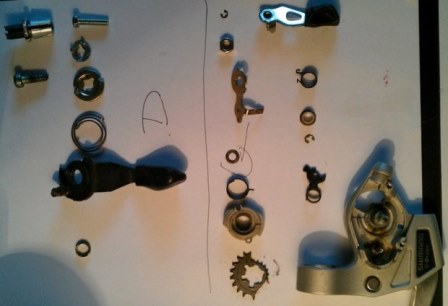

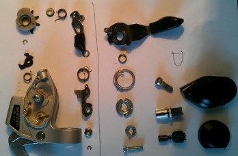

Andrew15 Napisano 25 Listopada 2013 Napisano 25 Listopada 2013 Witam wszystkich zainteresowanych!. Jakiś czas temu rozbierałem do gołego swoje klamkomanetki (prawa,lewa) , jeśli ktoś nosi się z rozbiórką takich i podobnych klamkomanetek a by się pogubił... w tym wszystkim to dołączam poniżej dwa zdjęcia po rozbiórce (niestety żeby wkleić musiałem je zmniejszyć), być może jest jakaś poprawniejsza kolejność rozbierania ale mi z powodzeniem udało się w takiej jaka jest na dalszych zdjęciach które porobiłem w kolejności rozbierania lecz jest ich dużo więc wkleiłem tylko dwa najważniejsze, jeśli ktoś chce bardziej szczegółowe foty (68szt.) i miał jakieś bardziej szczegółowe pytania to proszę pisać postaram się pomóc!.Moje ,,dziadki,, po umyciu oczyszczeniu przesmarowaniu lekkim smarem i złożeniu cykaja jak nowe!. Po dużym przebiegu może się zdarzyc że jakiś element z całej układanki może byc wytarty czyli uszkodzony w tedy należy kopać w necie... aż do skutku nawet w uszkodzonych rzeczach i takie kupic po konsultacji z właścicielem (jak tak robiłem i dokupiłem piękne jak nowe cyferblaty). Jeśli komuś zależy na utrzymaniu w oryginalności swojego bajcykla nawet tego najtańszego choć by z sentymentów to myślę że moje wypoćiny mogą pomóc,jest takie jedne miejsce przy składaniu tego wszystkiego które może stwożyć problem więc proszę śmiało. Pozdrawiam!

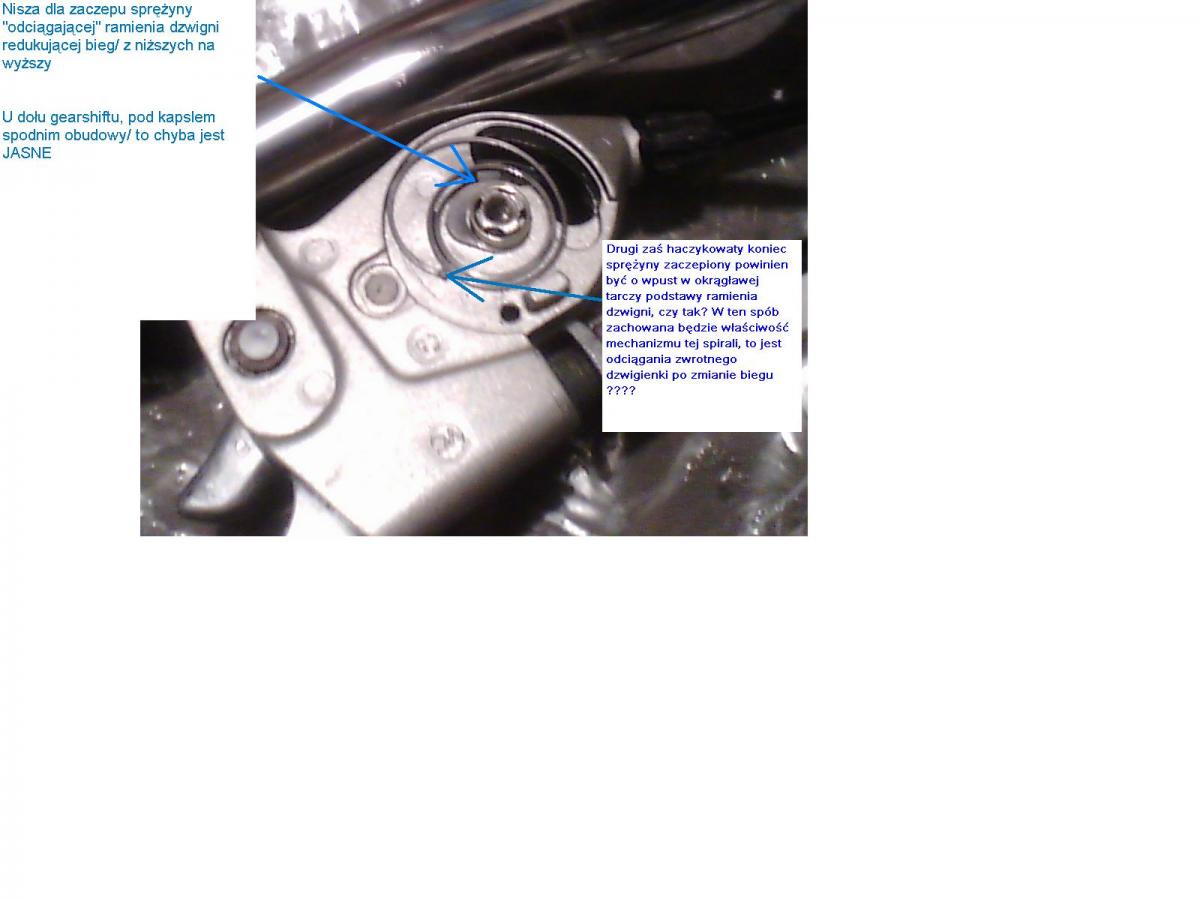

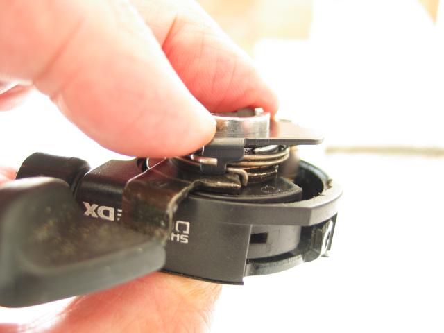

peze Napisano 12 Stycznia 2014 Napisano 12 Stycznia 2014 Nieco późno złapałem ten temat, nim poodkręcałem swojego stef'a 20 w zimowym rowerze (jakkolwiek zimy faktycznie nie ma). Oczywiście zaczęło się od spieczonych mikrośrubencji mocujących obudowę-cyferblaty, ich zmolestowania na łbach wiertłem i kontrolowanego - niestety - wyłamania otworów platickowej obudowy do jej mocowania. Stąd zrozumiała jest dla mnie, opisywana przez Ciebie sprawa poszukiwań w internecie śladów "nowych" cyferblatów. Umówmy się, te moje podniszczone jeszcze są w stanie pełnić swoje przeznaczenie, o ile postaram się o alternatywę dla ich przymocowania. Do STEFa zaglądałem, żeby... raz: lewy od początku ich nabycia odmawiał wrzucania 3ego biegu na duży blat; dwa: wymiana linki powystrzępianej do bólu przerzutki tył. Zew potrzeby znów odsunął na plan dalszy podstawową sprawę: PRZECIEŻ JA JESTEM TROCHĘ ZIELONY W SPRAWACH MECHANIZMU WSZELKICH DŹWIGNI. Opamiętanie przychodzi za późno. Ale spokojny krótki pomyślunek, czasem przegląd (z pozycji garażu) zbliżonych zdjęć dotyczących tematu na ekraniku elektronicznego puzderka i coś wraca do swojej pierwotnej postaci. Obrazek jednak może się przydać na przyszłość komuś innemu, kto będzie w podobnym temacie per analogia do tego CZY Autor temata jednak jest w stanie udostępnić swój przewodnik po przeglądzie stef'a, na jakimś hoście bądź pofatyguje się "specjalnie" podesłać pod adres chrisshot43@gmail.com, dzięki mocno
peze Napisano 12 Stycznia 2014 Napisano 12 Stycznia 2014 Bolączką nadal jest szwank tego lewego levershifta i szczególik tego http://imagizer.imageshack.us/v2/800x600q90/600/dkoe.jpg Co wymagałoby jeszcze doregulowania dla zupełnie poprawnego działania? http://imageshack.com/a/img23/2825/pjqj.gif http://imagizer.imageshack.us/v2/800x600q90/571/umy7.jpg http://imagizer.imageshack.us/v2/800x600q90/560/1q98.jpg
