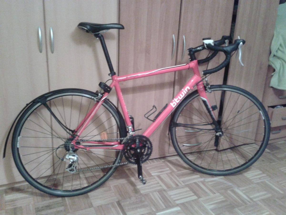

pawelj5 Napisano 12 Listopada 2013 Autor Napisano 12 Listopada 2013 Mam dokladnie rakie same. Poszukaj, pisalem minirecenzje tutaj na podforum szosowym. Wysłane z mojego GT-S5830 za pomocą Tapatalk 4 Czytałem recenzję. Mógłbyś w wolnym czasie wrzucić jakąś fotkę z Tribanem? Wiem, że trochę marudzę, ale w jaki rozmiar ramy powinienem celować? W Decathlonie raczej nie będą mieli wszystkich rozmiarów na miejscu żeby sobie poprzymierzać, pewnie trzeba będzie sprowadzać. Wzrost 182cm, długość nogi 87cm. Według tego kalkulatora http://mathmed.blox.pl/2011/02/Dobranie-rozmiaru-ramy-szosowej-kalkulator.html wychodzi 58,5. Zamawiać 57, czy raczej 60?

piotreeek Napisano 12 Listopada 2013 Napisano 12 Listopada 2013 Czytałem recenzję. Mógłbyś w wolnym czasie wrzucić jakąś fotkę z Tribanem? Wiem, że trochę marudzę, ale w jaki rozmiar ramy powinienem celować? W Decathlonie raczej nie będą mieli wszystkich rozmiarów na miejscu żeby sobie poprzymierzać, pewnie trzeba będzie sprowadzać. Wzrost 182cm, długość nogi 87cm. Według tego kalkulatora http://mathmed.blox.pl/2011/02/Dobranie-rozmiaru-ramy-szosowej-kalkulator.html wychodzi 58,5. Zamawiać 57, czy raczej 60? Mam 182cm @ 92cm nogi. Rama mogłaby dla mnie być odrobinę wyższa i krótsza. Dla ciebie będzie prawdopodobnie idealna. A rower jest oczywiście czerwony
pawelj5 Napisano 12 Listopada 2013 Autor Napisano 12 Listopada 2013 Mam 182cm @ 92cm nogi. Rama mogłaby dla mnie być odrobinę wyższa i krótsza. Dla ciebie będzie prawdopodobnie idealna. A rower jest oczywiście czerwony Tylny błotnik odstaje z tyłu trochę jak taki ogonek, ale ogólnie te błotniki prezentują się bardzo dobrze na kolarce, dyskretne i subtelne. Ok. W taki razie z mojej strony mogę tylko podziękować wszystkim aktynie udzielającym się w tym wątku za okazaną pomoc. Podjąłem ostateczną decyzję i zakupię kolarkę Triban 5A. Na jesienne promocje i wyprzedaże w Decathlonie raczej nie ma co liczyć, bo Triban 5A to nowy model, dlatego myślę, że nie będę się teraz spieszył i kupię dopiero na wiosnę. Jeszcze raz dziękuję i pozdrawiam. Paweł.
piotreeek Napisano 12 Listopada 2013 Napisano 12 Listopada 2013 Tylny błotnik odstaje z tyłu trochę jak taki ogonek Były dwa kawałki "tyłu" do wyboru. Krótki, taki jak teraz z przodu i długi, żeby nie chlapać na kumpli podczas treningu. Ja niestety zgubiłem ten krótki kawałek z przodu, więc musiałem przełożyć krótki z tyłu na przód a z tyłu założyć długi. Z tyłu wystarczy spokojnie ten krótki, tyle że go nie mam
