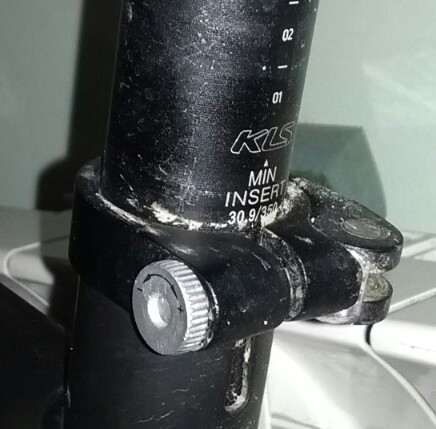

spytrec Napisano 20 Października 2013 Napisano 20 Października 2013 Jest jak na zdjęciu, 1cm powyżej minimum. Nie mam parcia na nową sztycę, ale nie chciałbym też przez skąpstwo załatwić ramy. Waszym zdaniem, może tak zostać? W ramie jest 8.5cm i to sięga do dolnej krawędzi spawu tylnych widełek.
redbull1 Napisano 20 Października 2013 Napisano 20 Października 2013 to jest minimum ,czyli nic sie stać nie powinno ,ile ważysz ?
Fenthin Napisano 20 Października 2013 Napisano 20 Października 2013 To jest minimum, na jakie sztyca powinna być wsunięta, więc jak najbardziej coś może się stać.
Centek Napisano 20 Października 2013 Napisano 20 Października 2013 Ja śmigam na 0,7cm poniżej minimum i jestem świadomy, że naginam nieco. Jak mi rama strzeli pretensje będe miał do siebie U Ciebie jest 1,5cm (skoro 8,5cm siedzi w ramie) i sam musisz sobie odpowiedzieć czy jesteś gotowy na pewne ryzyko. Jeśli jesteś lekki i masz cieżką ramę (ok.1,8-2kg) to ryzyko jest akceptowalne ale istnieje... Jeśli masz lekką ramę (koło 1,5kg) to niezależnie ile ważysz poszukaj lepiej 375 lub 400mm
qrczakzul Napisano 20 Października 2013 Napisano 20 Października 2013 Przesadzone i to mocno. Teoria mówi o 1/3 długości sztycy, ale lepiej wierzyć kreskom. Sprzedaj tą i zmień na dłuższą.
SpeedyBandito Napisano 21 Października 2013 Napisano 21 Października 2013 Ile kosztuje nowa sztyca, a ile nowa rama? Zmień, jak koledzy radzą.
spytrec Napisano 21 Października 2013 Autor Napisano 21 Października 2013 Dziekuje wszystkim za pomoc, tak zrobie. Sent from my Nexus 7 using Tapatalk
Bartek3033 Napisano 9 Listopada 2013 Napisano 9 Listopada 2013 heh a ja mialem odwrotną sytuację. w starym bajku wysunąłem sztycę ok. 1,5-2cm ponad max i przy podjezdzie pod gorkę, załatwiłem ją. rama cała ale sztyca jest trochę od pionu odgięta... (zapewne jest to zasługa wiekowej ramy, i tego, że jest stalowa więc wytrzymała)
