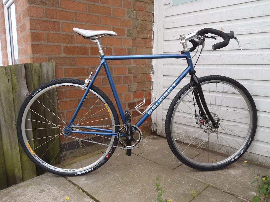

Mod Team IvanMTB Napisano 11 Września 2013 Mod Team Napisano 11 Września 2013 Klaniam, A ja mam BB7 i hamuje przy uzyciu jednego palca. I to w kazdych warunkach pogodowych Jak jeszcze przystosuje tyl to ta wstretna szczeka z zadniego kolka takze pojdzie gryzc piach Szacunek... I.
Herodot Napisano 11 Września 2013 Napisano 11 Września 2013 @@IvanMTB, ekspertem szosowym nie jestem, ale czy nie jest tak, że szosówka z tarczami to trochę tak jak Ford Mustang z napędem hybrydowym? Niby można, ale czy uchodzi?

Mod Team adamos Napisano 11 Września 2013 Mod Team Napisano 11 Września 2013 @IvanMTB, ekspertem szosowym nie jestem, ale czy nie jest tak, że szosówka z tarczami to trochę tak jak Ford Mustang z napędem hybrydowym? Niby można, ale czy uchodzi? Hehe, dobre...Niby dlaczego nie uchodzi? W przełaju mamy tarczówki już od 3 sezonów, a teraz już przebijają się do szosy. Sam jeżdżę przełajem z tarczowymi mechanikami i mojej ocenie "biją na głowę" (no może poza wagą) wszelkie hamulce obręczowe, na których dotychczas jeździłem. Wygląd mnie w tym przypadku mało interesuje, skoro siła hamowania jest nieporównywalnie lepsza, zwłaszcza w mokrych warunkach.Sprawę pogarszają moje małe, damskie łapki... Z górnego uchwytu sięgam - w zasadzie to nie sięgam prawie nigdzie! I hamowanie polega na dokładnym zaplanowaniu trasy:))) Oprócz podkładek, o których napisał kolega tobo, możesz spóbować z dodatkowymi klamkami w prostym chwycie (widoczna na baranku u kolegi Ivana).

Mod Team adamos Napisano 11 Września 2013 Mod Team Napisano 11 Września 2013 by mi zamontował taki hampel, ale jak sobie wyobraziłam ten twór stwierdziłam, że trzeba być TWARDY,,,Ą i się nauczyć! Doprawdy, czy aż tak źle to wygląda? No ale spoko, jeżeli przedkładasz wygląd kopitu swojego roweru ponad funkcjonalność i dowolność wyboru trasy, to już nie moja brocha. Tylko czy chcesz czymś takim jeździć? To już kwestia subiektywna, nie podlegająca dyskusji. Dla Ciebie uchodzi, a dla mnie szosa z tarczami wygląda po prostu obco. Oczywiście, że subiektywna i bezdyskusyjna. Jak kto woli. Tylko, że do tej obcości (tak jak wspomniał już Kolega tobo) musisz się powolutku przyzwyczajać
Mod Team IvanMTB Napisano 11 Września 2013 Mod Team Napisano 11 Września 2013 Kłaniam, Zaskakująco dużo osób pisze o blokowaniu koła. Mam nadzieję iż to tylko figura retoryczna lub deklaracja potencjalnej mozliwości a nie codzienna technika... Herodot, s2power jeśli kiedykowliek czytaliście moje którekolwiek posty to powiniście wiedzieć iż jestem raczej tradycjonalistą i praktykiem. A tarcze w szosie - jak i gdziekolwiek indziej - to gwarancja modulacji, siły i skuteczności hamowania w kazdych warunkach a nie jak poniżej I hamowanie polega na dokładnym zaplanowaniu trasy:))) A już na pewno najmniej dbam o to czym hamują zawodowcy. Jeżdżę okrągły rok, bez wzgledu na pogodę. Tarcze dają mi spokój głowy i bezpieczeństwo. I hamowanie jednym palcem. Dowolnym Szacunek... I.
