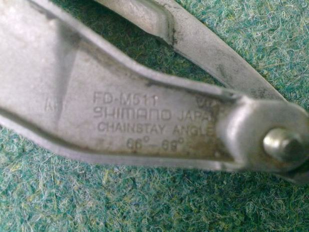

Mod Team Puklus Napisano 5 Września 2013 Mod Team Napisano 5 Września 2013 No tak, jeżeli znasz dokładny model korby, długość osi znajdziesz w necie, jak nie, no to trzeba zdjąć oba ramiona i zmierzyć. A na twojej przerzutce na pewno poisze model, jeżlei to shimano pisze na prowadnicy łącucha od wewnętrznej strony gdzieś w pobliżu nitu czy śruby skręcającej. Dokładnie w tym miejscu
mrosporek Napisano 5 Września 2013 Autor Napisano 5 Września 2013 2i regulaminu treść usunięta przez moderatora. Jedyne co znalazłem to napis VIA i miejsce produkcji i kawałek dalej literę B Długość korby mierzy się od środka otworu pedału do środka otworu z suportu ?
Mod Team Puklus Napisano 5 Września 2013 Mod Team Napisano 5 Września 2013 No tak, chodzi o czynną długość ramienia, czyli od osi obrotu do osi obrotu, reszta to tylko nadmiar materiału, jeżeli spoglądamy z fizycznej strony. Poczytaj jeszcze regulamin, dobrze radzę.
