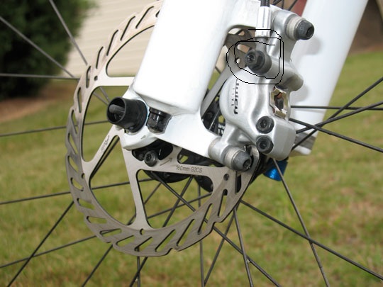

niebieskiszymon Napisano 26 Sierpnia 2013 Napisano 26 Sierpnia 2013 Dzień dobry! Kupiłem ostatnio Avida Juicy 5 i jestem w trakcie zakładania go na koło, ale tłoczki są tak zaciśnięte, że nie jestem w stanie założyć klocków. We wszystkich instrukcjach, poradach etc. czytałem że można rozcisnąć tłoczki płaskim śrubokrętem, ale one ani drgną, nie chcą się ruszyć ani o milimetr w drugą stronę. Zaciskać się zaciskają tak jak powinny (choć klamki nie wciskałem do końca bo nie chcę ich zacisnąć na amen, ale przy drobnych ruchach klamki widać że tłoki pracują prawidłowo). Nie chcę też nadużywać siły, bo znając życie pewnie coś zepsuję.... Macie może pomysł co robię źle/co jeszcze mogę zrobić? Pozdrawiam
jasinski21444 Napisano 26 Sierpnia 2013 Napisano 26 Sierpnia 2013 Poluzuj lekko zaznaczoną śrubke kluczem imbusowym i rozepchnij tłoczki - powinno wylecieć troche płynu.

niebieskiszymon Napisano 26 Sierpnia 2013 Autor Napisano 26 Sierpnia 2013 2i regulaminu treść usunięta przez moderatora. No nie jestem w stanie bo dopiero go dostałem ze zdjętymi klockami... Jutro spróbuję poluzować tą śrubkę i spuścić trochę płynu, mam nadzieję że pomoże. Tymczasem włożyłem między tłoki śrubokręt na sztywno i trochę zacisnąłem. Siedzi zaklinowany jak w imadle... wniosek - tłoki chodzą tylko w jedną stronę
Andrew Napisano 27 Sierpnia 2013 Napisano 27 Sierpnia 2013 no to fatalnie kolego. Będziesz musiał przeserwisować zacisk, możliwe, że też wymienić uszczelki/tłoczki. Koszt naprawy we własnym zakresie - 80zł, w serwisie - 160. Ja bym oddał to do skupu surowców bo można stracić nerwy przy tym wynalazku.
