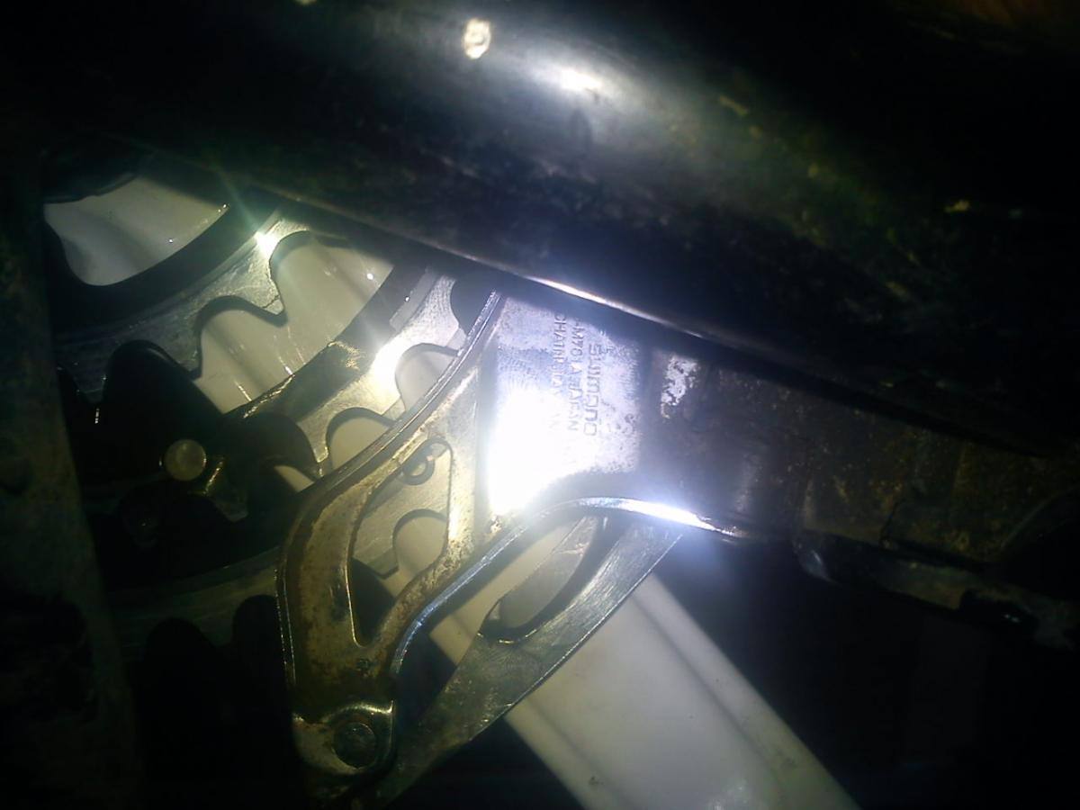

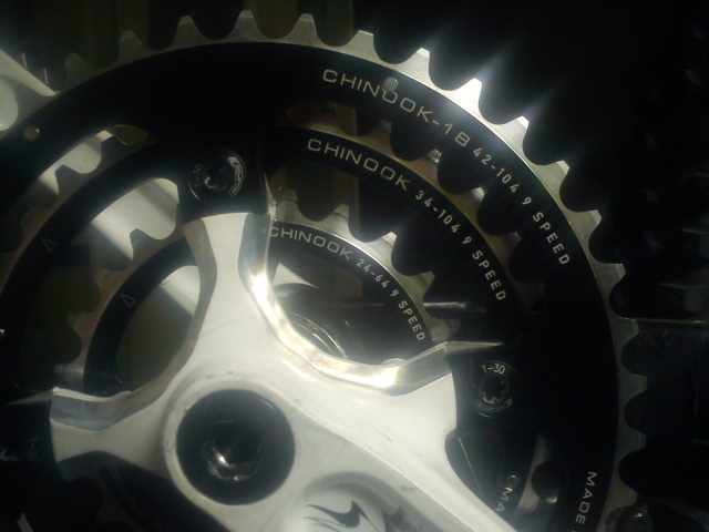

syriusz Napisano 20 Lipca 2013 Napisano 20 Lipca 2013 Witam . Posiadam korbe race face deus xc, model bodajże z roku 2010 z zamontowanymi zębatkami chinook specialites 24x34x42(tak całość kupiona na allegro). Pracuje z nimi przerzutka przednia shimano xt FD-M751. Naped 3x9. Problemem jest to ,że nie można wrzucić na największa zębatkę oraz wyregulowanie przerzutki. Prosilbym kogoś kto zna się o pomoc w moim problemie by jak najmniejszym wmiare kosztem dopasować całość.Czy tu trzeba wymienić przerzutkę czy może którąś z zębatek? pierwszy raz składam rower i widać popełniłem jakiś błąd ;p
Mod Team Puklus Napisano 20 Lipca 2013 Mod Team Napisano 20 Lipca 2013 Regulacja jest poprawna ? śruba H ustawiona jak trzeba ? wysokość na zębatką poprawna ?
syriusz Napisano 20 Lipca 2013 Autor Napisano 20 Lipca 2013 korba zakupiona w całości zamontowana do roweru i wtedy dopiero widać takie cuda;< zamiana na 32 wystarczy? a moze 42 na 44/46. zdjęcie młynka i też ewentualnie zamiana środka lub blatu ? Nie chcę ponownie czegoś źle wymienic. Wybacz mój błąd, nie popatrzałem uważnie - Puklus

Mod Team Puklus Napisano 20 Lipca 2013 Mod Team Napisano 20 Lipca 2013 Czyli regulowałeś przerzutkę czy tylko założyłeś dziwisz sie ze nie działa ?
syriusz Napisano 20 Lipca 2013 Autor Napisano 20 Lipca 2013 obnizyłem prześwit do 1-3mm(u mnie po starej korbie z włożeniem nowej było aktualnie 7;P) wiec prowadnica przerzutki jeszcze bardziej zachacza o średnia zębatkę. Było regulowane śrubkami.
Mod Team Puklus Napisano 20 Lipca 2013 Mod Team Napisano 20 Lipca 2013 Jak zahacza o środek to podnieś tyle żeby nie zahaczało. wrzuć1x1 i powiedz w jakim położeniu względem prowadnicy znajduje sie łańcuch.
Rulez Napisano 20 Lipca 2013 Napisano 20 Lipca 2013 Bez łańcucha ustaw najniżej jak możesz nad dużą zębatką, tak żeby przy schodzeniu nie zahaczała o środkową, jeśli nawet nie będzie to 2 mm tylko 5 mm, to i tak powinno działać . Jest jeszcze kwestia równoległego ustawienia przerzutki względem zębatek.

syriusz Napisano 20 Lipca 2013 Autor Napisano 20 Lipca 2013 byłem w jednym z serwisów rowerowych , i uzyskałem info że nie ustawie przerzutki z tak zestopniowanymi zębami . Powiedzieli bym zszedł o 2 zeby na mniejszych i zostawił największa ewentualnie dodał 2 na blacie jak to jest w standardowych korbach, lub zostawił 2 mniejsze i dodał na blacie 2 zęby do 44. Z racji ,że miałem gdzieś już kupiony nowy blat do starej korby postanowiłem spróbować. Normalnie bez zmian z mega podniesioną przerzutką co dawało prześwit ~ 12mm ;Q na młynku i średniej nie zachaczało, ale już blat łancuch dosłownie przeskakiwał spadając poza.Żadna regulacja nie pomagała. Na 24x34x44 z mniejszym odstępem prowadnica- blat już jest w miare, choć jak nagina się blisko 25-30 po lesie kamienie konary , jazda jest ryzykowna ;D Dzieki wszystkim za porady, temat mozna zamknać.
afly Napisano 20 Lipca 2013 Napisano 20 Lipca 2013 Nie zgodzę się z tą "opinią" jeździłem na zastawie 26-36-44 i problemów nie miałem. Był zestaw 22-36-44 i też dało się ustawić. A Ty masz niby problem z 24-34-42? Gdzie skok jest o 10 a potem o 8 (jak u mnie 26-36-44) - nie wierzę że nie można wyregulować.
Mod Team Puklus Napisano 21 Lipca 2013 Mod Team Napisano 21 Lipca 2013 A jeździłeś na 751 ? to stara przerzutka, kiedyś sie inaczej konfigurowało napędy i zmieniarka faktycznie może mieć problem ale na pewno da sie to ustawić
syriusz Napisano 21 Lipca 2013 Autor Napisano 21 Lipca 2013 tak 751, jest napisane w 1 poście moge porprosić by pożyczyli mi z serwisu jakąś nowszą na 3x9 i spróbować jeszcze raz ;p
afly Napisano 21 Lipca 2013 Napisano 21 Lipca 2013 A jeździłeś na 751 ? to stara przerzutka, kiedyś sie inaczej konfigurowało napędy i zmieniarka faktycznie może mieć problem ale na pewno da sie to ustawić Moją korbę 26-36-44 obsługiwała przerzutka FD-M571 (rocznikowo ten sam model), A tutaj ich budowa: M571 http://techdocs.shimano.com/media/techdocs/content/cycle/EV/bikecomponents/FD/EV-FD-M571-1806B_v1_m56577569830612193.pdf M751 http://techdocs.shimano.com/media/techdocs/content/cycle/EV/bikecomponents/FD/EV-FD-M751-1803_v1_m56577569830611893.pdf
Mod Team Puklus Napisano 21 Lipca 2013 Mod Team Napisano 21 Lipca 2013 Tez mam 571 ale nie koniecznie musi mieć taką samą prowadnice. W tamtych latach raczej sie robiło gładkie 10tki czyli co 10 zębów ewentualnie 3 była większą, teraz są różne mixy a i przerzutki są inne.
