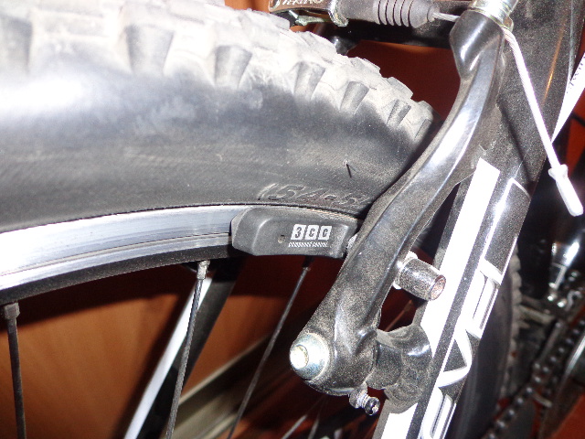

LOTISS Napisano 22 Czerwca 2013 Napisano 22 Czerwca 2013 Witam, po przeczytaniu pozytywnych opinii - zakupiłem klocki AUTHOR ABS - 3CC klocki zamontowałem tylko na tylne koło, obręcze przemyłem benzyną ekstrakcyjną, pierwsza jazda lekkie piszczenie, po przejechaniu 10 km piszczenie przy hamowaniu obłędne, ponowne przemycie benzyną ... nic lepiej nadal obłedny pisk ... klocki zamontowane prawidło (R - po prawej stronie, L-po lewej) skłaniam się do powrotu do klocków tektro .... hamulce tektro, wcześniej klocki tektro przy klockach tektro szeroka tuleja była od strony obręczy, zaś przy klockach 3CC musiałem założyć węższą tuleję od ostrony obręczy (tak były złożone przez producenta, odwrotne wstawienie tuleji - za mało miejca), klocki 3CC są o jakieś 1,5 mm grubsze od locków tektro w zał zdjęcie proszę o Wasze porady jak usunąć pisk ....
Mod Team Puklus Napisano 22 Czerwca 2013 Mod Team Napisano 22 Czerwca 2013 Hmmm one sa ... trójkątne?? czy tylko tak na zdjęciu wyglądają ?? Spróbuj metody na groszówkę, czyli podkładasz groszówkę ( lub inny dosć cienki przedmiot ) pod klocek z przedniej jego cześć ( tej bliżej przodu) ustawiasz i zakręcasz, to może troszkę zmniejszyć skuteczność hamulca ale powinno wyeliminować piski i jęki. Możesz tez wyczyścić obręcz.
LOTISS Napisano 22 Czerwca 2013 Autor Napisano 22 Czerwca 2013 2i regulaminu klocki są tylko na końcach "trójkątne" - poza końcami są płaskie - powierzchnie klocka i obręczy równoległe .... czyściłem obręcze benzyną ekstrakcyjną .... może to benzyna powoduje pisk ...??? czy innym wyczyścić ??? groszówka nie wejdzie, jak wcześniej pisałem klocki 3CC są grubsze od klocków tektro ....
zws Napisano 23 Czerwca 2013 Napisano 23 Czerwca 2013 czyściłem obręcze benzyną ekstrakcyjną .... może to benzyna powoduje pisk ...??? czy innym wyczyścić ??? groszówka nie wejdzie, jak wcześniej pisałem klocki 3CC są grubsze od klocków tektro .... Regulować do skutku wg instrukcji producentów klocków/klamek/ramion. Zachować wymagane odległości i kąty w całym układzie, nie tylko na klockach. W ostateczności metoda na groszówkę. Puklus: klocek z tyłu trzeba odsunąć, nie z przodu.
Mod Team Puklus Napisano 23 Czerwca 2013 Mod Team Napisano 23 Czerwca 2013 Puklus: klocek z tyłu trzeba odsunąć, nie z przodu. Racja pomyliło mi sie groszówka nie wejdzie, jak wcześniej pisałem klocki 3CC są grubsze od klocków tektro .... nie ma opcji żeby nie weszło.
Gromosmok Napisano 23 Czerwca 2013 Napisano 23 Czerwca 2013 Klocki hamulcowe piszczą bo drgają, a drgają, bo nie są idealnie dopasowane. Podczas hamowania klocek powinien całą powierzchnią stykać się z obręczą. Musisz je dobrze ustawić a piszczenie przestanie.
lukaszooo Napisano 24 Czerwca 2013 Napisano 24 Czerwca 2013 intro z filmiku mnie urzekło :-D dobry pomysł na przyciągnięcie uwagi ;-) a co do tematu, to mi się wydaje, że powodem pisku może być użycie benzyny ekstrakcyjnej na obręczy (ja bym wolał użyć u siebie wd-40 jeśli już). samo złe ustawienie klocka nie powinno dawać efektu pisku i bardziej bym się skłaniał ku relacji materiałów klocek/obręcz. LOTISS, pisk jaki wydają klocki przy hamowaniu jest taki sam podobny jak np. przy mokrych klockach?
ugupu Napisano 24 Czerwca 2013 Napisano 24 Czerwca 2013 To zastosuj WD40. Będzie o jednego "znawcę" mniej na forum. Przecież WD40 zawiera środki smarne! Równie dobrze mógłbyś poradzić użycie towotu albo oleju silnikowego! Fakt, będzie z pewnością cicho podczas hamowania. I to wszystko. Moim zdaniem klocki możesz lekko przetrzeć papierem ściernym, obręcz i klocki potraktować odtłuszczaczem (może być nawet wódka czysta) i porządnie ustawić klocki względem obręczy. Powinno być dobrze.
lukaszooo Napisano 24 Czerwca 2013 Napisano 24 Czerwca 2013 pytanie, w jakim celu użył benzyny ekstrakcyjnej? domyślam się, że aby przeczyścić obręcz z mikrobrudu i żeby zwiększyć tarcie. w sąsiednim temacie jest podobna kwestia, tylko w hamulcach tarczowych: http://www.forumrowerowe.org/topic/51461-odt%C5%82uszczanie-tarcz-i-klock%C3%B3w-co-jest-dobre-a-czego-nie-polecacie/ czegokolwiek nie użyjesz, na końcu powinno zmyć się warstwę "czyszczącą" ciepłą wodą. a wd40 mimo swoich właściwości natłuszczających ma także właściwości czyszczące, więc pozbycie się także i tej warstwy wymaga zmycia wodą i przetarcia do sucha. ja do przeczyszczenia obręczy koła stosuję tylko wodę bo nie wierzę, że inne specyfiki mogą być skuteczne, a jeśli nawet to w niewielkim stopniu. grunt to dobrze zmontowany układ hamulcowy ;-) pozdrawiam.
Mod Team durnykot Napisano 24 Czerwca 2013 Mod Team Napisano 24 Czerwca 2013 powierzchnie klocka i obręczy równoległe Spróbuj ustawić klocki nierównolegle- przód klocka nieznacznie bliżej obreczy niż tył.
