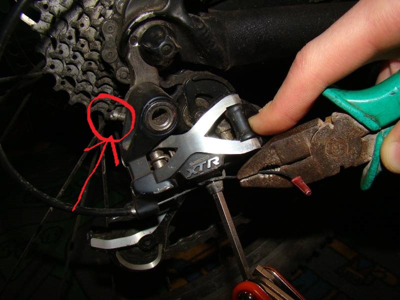

Rumunekpl Napisano 6 Lipca 2013 Autor Napisano 6 Lipca 2013 tak w ogóle teraz pomyślałem, czy to może być przeskok w bębenku? 2i regulaminu Tyle ze korbe i tak miałem w nieługim czasie wymienić na nowa, a pilnikiem próbowałem ale prawie ze nic to nei dawalo. teraz mnie martwi i jest priorytetem ten przeskok kótrego ciężko zlokalizować. bo kaseta nowa, łanuch nowy, korba na bank odpada, przeprzutka jakiś czas temu kupiona i jest w dobtym stanie, oczywscie dobrze wyregulowana. tak w ogóle teraz pomyślałem, czy to może być przeskok w bębenku? Tyle ze korbe i tak miałem w nieługim czasie wymienić na nowa, a pilnikiem próbowałem ale prawie ze nic to nei dawalo. teraz mnie martwi i jest priorytetem ten przeskok kótrego ciężko zlokalizować. bo kaseta nowa, łanuch nowy, korba na bank odpada, przeprzutka jakiś czas temu kupiona i jest w dobtym stanie, oczywscie dobrze wyregulowana. A i jeszcze co zauwałżyłem to to ze gdzie odkręciła mi się (nwm co się z nia stało) sruba regulacyjna chyba, od napięcia sprężyny. Zaraz wstawie fote o co mi chodzi.
Mod Team Puklus Napisano 7 Lipca 2013 Mod Team Napisano 7 Lipca 2013 a pilnikiem próbowałem ale prawie ze nic to nei dawalo. Jak sie nie umie pracowac pilnikiem to i nic nie da A śrubę regulacyjną wkręć tyle ile trzeba, ja miałem do spodu wkręconą.
Rumunekpl Napisano 7 Lipca 2013 Autor Napisano 7 Lipca 2013 No ale problem jest w tym ze jej nie mam, musiała się gdzies odkrecic i wypasc. Umiem Umiem ;p, i tak jest do ziany bo co się okazało, to to ze kupowałem w sklepie około rok temu, przednia przerzutke. sprzedawca mówił, tak bd pasować, wiec zaufałem. i jakos to poregulowałęm itp., jakos dawało rade, ale wyszło na to ze to jest pod blat miniumu 44, dlatego jak jeździłem na przód 3, tył 8, to łańcuch przy mocniejszych depniecaich ocierał o przerzutke. Wiec korba i tak i tak do wymiany. Jutro jak czas pozwoli podniemnie koło od niego i zobaczę co się bd działo.
Mod Team Puklus Napisano 8 Lipca 2013 Mod Team Napisano 8 Lipca 2013 Śrubkę wkręć jakąkolwiek tam chyba M3 jest.
