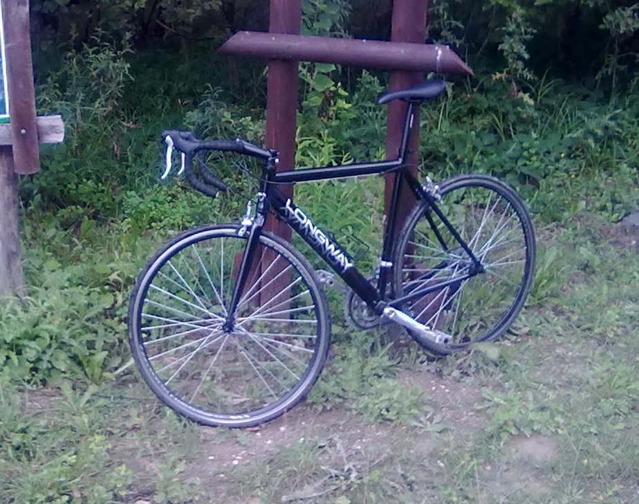

rybciasum Napisano 2 Września 2013 Napisano 2 Września 2013 kolego mógłbyś wstawić jakieś fotki tego roweru?
franz12 Napisano 2 Września 2013 Autor Napisano 2 Września 2013 kolego mógłbyś wstawić jakieś fotki tego roweru? mogę, drugie w moim garażu
