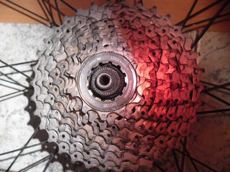

bruce95 Napisano 1 Marca 2013 Napisano 1 Marca 2013 Powiedzcie która z tych kaset jest w lepszym stanie i czy przyjmie nowy łańcuch. Tutaj zdjęcia: https://picasaweb.google.com/104620005079023857244/KasetaXTUzywka02?authkey=Gv1sRgCObvjZT2_6imFw#5850399777897956386
Mod Team Puklus Napisano 2 Marca 2013 Autor Mod Team Napisano 2 Marca 2013 nr 1 jest lepsza, 1-5 ok, 6 lekko zuzyta, 7 także lekko, 8 i 9 prawdopodobnie no poprawy, w kosz albo do szlifu

bruce95 Napisano 6 Marca 2013 Napisano 6 Marca 2013 Hak przerzutki jest źle zamontowany. W kasecie 3 największe zębatki wyglądają nieźle, najmniejsza dosyć mocno zjechana a 2 pozostałe trudno ocenić.

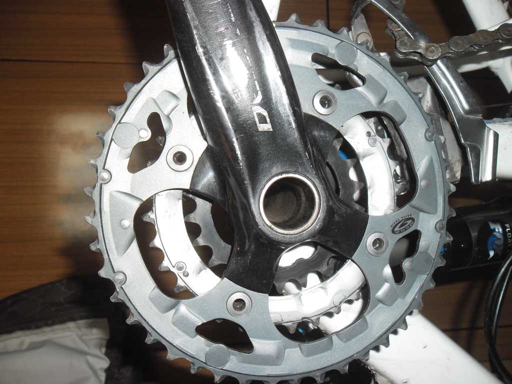

ciemak666 Napisano 6 Marca 2013 Napisano 6 Marca 2013 Cześć, prosze o oceną mojej korby XT Najwieksza zębatka: link do albumu średnia: link najmniejsza : link Czy korba przyjmnie nowy łańcuch? (kaseta bedzie nowa). W gre wchodzi wymiana pojedyńczych zębatek czy całosci?
Mod Team Puklus Napisano 6 Marca 2013 Autor Mod Team Napisano 6 Marca 2013 2ka i 3ka najlepsze dni ma juz za sobą, poprawiając pilnikiem można ich żywot wydłużyć.
ciemak666 Napisano 6 Marca 2013 Napisano 6 Marca 2013 nie bardzo mi sie widzi piłowanie, a i tak pewnie za pół roku bedzie do wymiany. czyli wymiana 2, 3 czy kupno nowej korby?
Mod Team Puklus Napisano 6 Marca 2013 Autor Mod Team Napisano 6 Marca 2013 piłować to na dobrą sprawę nie ma co za bardzo. ale można. Najlepiej kup zębatki.

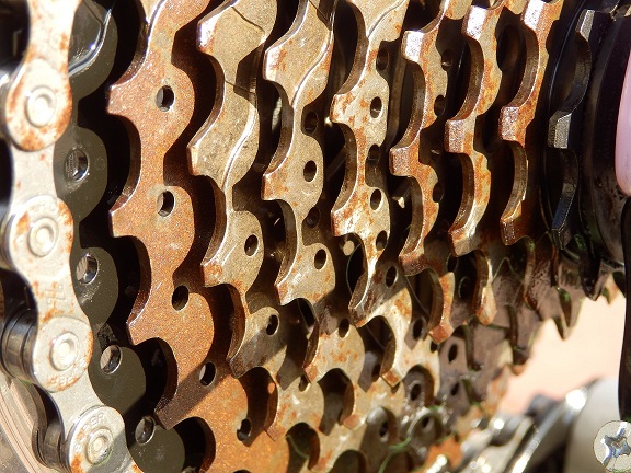

Napierdzielacz Napisano 9 Marca 2013 Napisano 9 Marca 2013 Witam, Mam w rowerze kellys mojej żony taką kasetę jak w załączeniu. Zastanawiam się, czy nie jest trochę zbyt mocno zardzewiała, bo w moim rowerze nic takiego się nie stało. Dosłownie zero rdzy. Rowery zakupione nowe w zeszłym roku we wrześniu, przejechane do zimy maksymalnie ok 30 km rekreacyjnie, przed zimą umyte i wstawione do suchego pomieszczenia. Na wiosnę efekt jak na zdjęciu. Zdjęcie zrobione po myciu środkiem do mycia łańcuchów motocyklowych i nasmarowaniu. Proszę o poradę czy taka rdza to norma, czy reklamować?
Mod Team Puklus Napisano 9 Marca 2013 Autor Mod Team Napisano 9 Marca 2013 Poza rdzą wygląda na prawie nie używaną. No przynajmniej z tego kąta.

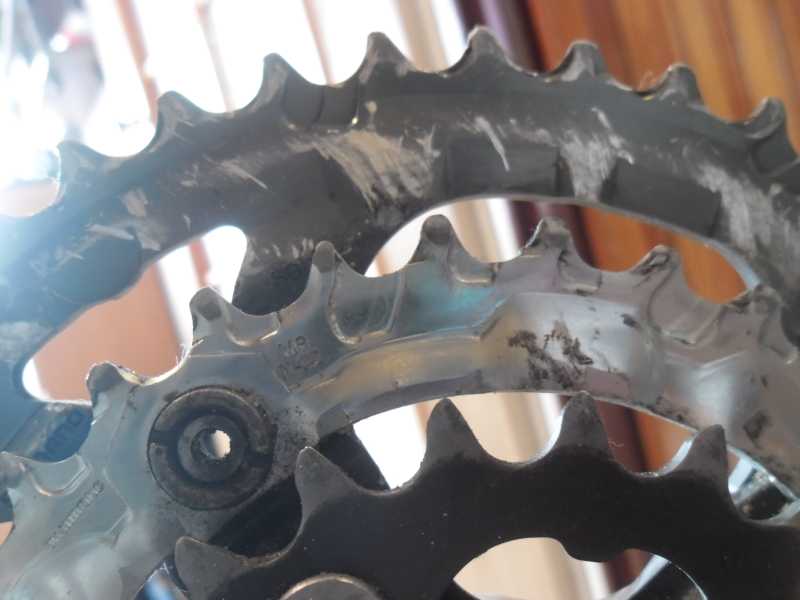

NajmeR Napisano 11 Marca 2013 Napisano 11 Marca 2013 <p>Stary łańcuch zaczął przeskakiwać, zakupiłem nowy taki sam,SRAM,jednak ten też przeskakuje. Prawie jestem pewien że kaseta i łańcuch jest zużyty. Dla pewności dodaje zdjęcia. Bardziej interesuje mnie stan zębatek korby, czy jeszcze się nadaje. Dodam że napęd ma przejechane ponad 5 tys. km w zróżnicowanym terenie. Małe pytanie, czy kółeczka przerzutki też się zużywają?
Mod Team Puklus Napisano 11 Marca 2013 Autor Mod Team Napisano 11 Marca 2013 Kaseta w kosz, korba jest ok a kółeczka także sie zużywają i to wtedy kiedy mamy zużyty łańcuch.
