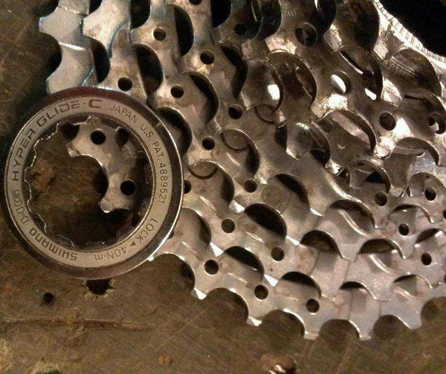

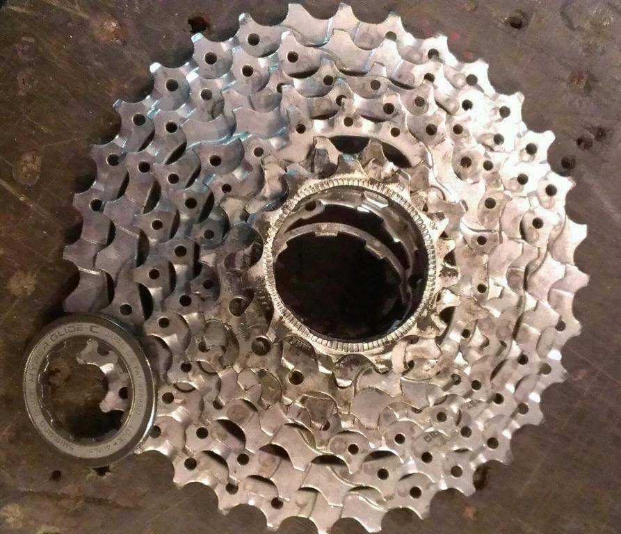

MrManiek Napisano 9 Listopada 2013 Napisano 9 Listopada 2013 Witam i o kasete pytam http://img.daggerka.pl/images/wp20131109.jpg http://img.daggerka.pl/images/wp2013dzd.jpg
marlotnik Napisano 9 Listopada 2013 Napisano 9 Listopada 2013 Witam, prosiłbym o ocenę kasety. Przyjmie nowy łańcuch? najgorzej z 5,6,7 z góry dzięki Ja uważam że przyjmie, zęby nie są jeszcze w tak złym stanie żeby nie przyjęło ale to tylko może ja tak sądzę 5,6,7 są używane najczęściej ale pewnie dadzą radę na nowy łańcuch
Mod Team Puklus Napisano 9 Listopada 2013 Autor Mod Team Napisano 9 Listopada 2013 Przyjmie nowy łańcuch? Wydaje mi sie ze tak, ale pewności nie ma, widać zużycie ale nie jest ono jakieś tragiczne. Witam i o kasete pytam 3 Ostatnie raczej na pewno nie.
marlotnik Napisano 9 Listopada 2013 Napisano 9 Listopada 2013 Witam i o kasete pytam http://img.daggerka.pl/images/wp20131109.jpg http://img.daggerka.pl/images/wp2013dzd.jpg Na 6 ,7,8 łańcuch może przeskakiwać..
