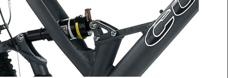

KRIS00 Napisano 11 Kwietnia 2013 Napisano 11 Kwietnia 2013 Witam. Poszukuję dampera powietrznego do ramy cube xc comp. Znalazłem na allegro takie coś: http://allegro.pl/suntour-epicon-lod-amortyzator-tylny-damper-165mm-i3150712540.html http://allegro.pl/dt-swiss-damper-m210-190-50-wyprzedaz-i3159676211.html Jakieś opinie na temat w/w , albo jakieś inne propozycje? Z góry dziękuję za pomoc.

Mod Team durnykot Napisano 12 Kwietnia 2013 Mod Team Napisano 12 Kwietnia 2013 Miej na względzie,że DT blokują się w 100%,a nie wszystkie ramy ( czyt. układy zawieszenia) to lubią. Jazda jednozawiasową ramą na całkowicie zablokowanym tłumiku może przypominac jazdę na koniu- przód pracuje, a tył "skacze" w rytm pedałowania. Taka sytuacja spowodowała zmianę tłumika ze sztywną blokadą ( FOX RPL) na tłumik z platformą ( RP23) - rama w bardzo podobnym układzie kinematycznym jak Twoja.
