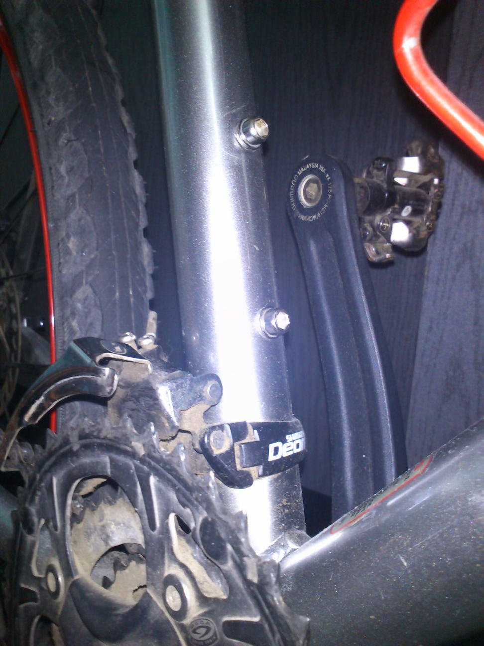

Nakashi Napisano 12 Lutego 2013 Napisano 12 Lutego 2013 Witam. Potrzebuję porady. Przede wszystkim mam do wymiany cały napęd, obecny jest już całkiem zajechany. Budżetowa opcja to: korba FC-M590, kaseta CS-HG61, łańcuch hg73/93. Czyli chyba taki standard i tu raczej nie ma co zmieniać? Moje główne pytanie dotyczy tego, czy warto inwestować w coś więcej. Rower to Trek 4900 (zdjęcie) i ma już swoje lata, ale na dobrą sprawę porządnie użytkuję go od 3 sezonów. Moje przebiegi roczne to ok. 2500km po okolicach Krakowa (dolinki, Ojców, Jura). W najbliższym czasie przydałaby się też wymiana piast i manetek. Generalnie to 90% części można by wymienić na coś lepszego Tylko czy opłaca się bawić w taką całkowitą modernizację? Co myślicie?

Nakashi Napisano 14 Lutego 2013 Autor Napisano 14 Lutego 2013 Zależy od tego ile chcesz wydać. Do kwoty powiedzmy 1,5 tys to się opłaca ale grubo powyżej to już nie koniecznie. Dzięki, tak właśnie jakoś liczyłem 1 tys ewentualnie troszkę więcej. Wymieniać będę to co niezbędne. Nad łańcuchem widzę muszę jeszcze pomyśleć i poczytać Jeszcze mam pytanie o przednią przerzutkę - XT M770 top swing prawie nie używana za 100zł, nada się? Down swing nie jestem pewny czy wejdzie ze względu na śruby na rurze podsiodłowej (na zdjęciu trochę widać).

Nakashi Napisano 20 Lutego 2013 Autor Napisano 20 Lutego 2013 Dzięki za porady. Główne części mam już skompletowane do zamówienia. Jeszcze tylko nie wiem co z przednią przerzutką. Top swing czy down swing. Przeczytałem chyba wszystkie tematy jakie udało mi się znaleźć na ten temat i zachęciła mnie lepsza redukcja w down swingu. Jednak czy faktycznie chodzi on dużo ciężej od topa przy dobrych manetkach? Pytanie też czy się zmieści, ale wydaje mi się że powinno być ok (dołączone zdjęcie).
kasperek Napisano 20 Lutego 2013 Napisano 20 Lutego 2013 Może sie zdarzyć, że obejma znajdzie się między otworami do montażu koszyka na bidon. Zmienia sie trochę ciężej biegi niż w topswingu, ale nie pytaj mnie co znaczy to „trochę”. Musisz spróbować. U mnie downswing M591 współpracuje z manetką Sram x-5 i daje radę.
