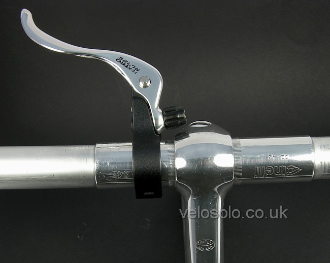

TaZ Napisano 31 Stycznia 2013 Napisano 31 Stycznia 2013 To sę montuje normalnie, przy mostku. O tak: http://www.velosolo.co.uk/pictures/DSCN3044.JPG Do byczych możesz kupić na końcówki klamki czasowe/ triatlonowe. Są droższe. Tu masz wszustkie typy: http://www.tektro.com/_english/01_products/00_prolist.php?pid=3 pzdr P.
Hablababla15 Napisano 31 Stycznia 2013 Napisano 31 Stycznia 2013 Założyłem te tektro rl720 dziewczynie w ostrym razem ze szczękami sh 105 i powiem wam, że osobiście nie jestem z nich zadowolony. Są hmm jakby to powiedzieć tak jakby twarde i nie chodzi mi tu o opór przy wciskaniu. Nie ma z nimi tej siły hamowania jak z innymi klamkami i to mnie trochę martwi.
TaZ Napisano 31 Stycznia 2013 Napisano 31 Stycznia 2013 Dziwne, szczególnie biorąc pod uwagę ich popularność. Mechanizm jest w sumie dość prosty - ot dźwignia. Naciąg linki i stan klocków ogarniałeś? Jedyne co mnie nieco zmartwiło, to odległość klamki od kierownicy. Pzdr P.

Hablababla15 Napisano 31 Stycznia 2013 Napisano 31 Stycznia 2013 Dziwne, szczególnie biorąc pod uwagę ich popularność. Mechanizm jest w sumie dość prosty - ot dźwignia. Naciąg linki i stan klocków ogarniałeś? Jedyne co mnie nieco zmartwiło, to odległość klamki od kierownicy. Pzdr P. Tak wszystko jest idealnie zrobione, musiałbyś sam sprawdzić, bo to trudno wytłumaczyć. W każdym razie czuć, że to nie to co by się chciało
madmanpl Napisano 31 Stycznia 2013 Napisano 31 Stycznia 2013 Może wina klocków ? zamontuj miększe powinny lepiej hamować ? Odtłuszczałeś obręcz/klocki ?

mian Napisano 31 Stycznia 2013 Napisano 31 Stycznia 2013 Ja mam klamkę przełajową tektro i zdarzyło mi się jej użyć i dla mnie działa znakomicie. Może to kwestia szczęk. Ja mam stare modolo corsa i w sytuacji awaryjnej unosi tylne koło na kilka centymetrów.
tomder Napisano 31 Stycznia 2013 Napisano 31 Stycznia 2013 duzo zalezy gdzie chcesz klamki zakladac... na baranka czy przy mostku.
mian Napisano 31 Stycznia 2013 Napisano 31 Stycznia 2013 Moje są na baranku przy mostku to dokładnie jak moja
TaZ Napisano 31 Stycznia 2013 Napisano 31 Stycznia 2013 Te klamki (Tektro RL 726) kupiłem używane, więc po dostaniu ich rozkręciłem wszystko co się dało, wyczyściłem, wypłukałem, musiałem trochę podszlifować śrubki baryłkowe, bo nieco się odkształciły i nie wchodziły dobrze w ten plastikowy kołnierz, czy jak to nazwać (i tu pierwsza uwaga - śrubki są z miękkiej stali). I odkryłem Amerykę. Otóż da się jednak regulować odległość klamki od kierownicy, bo posiadają do tego śruby (które z resztą były w pozycjach fabrycznych). Ogarnialiście może do czego służy druga śruba (z tych najmniejszych, Imbus r. 2), wkręcana w stronę tak jakby osi obrotu klamki? Myślałem, że do regulacji "twardości' klamki, ale po pierwsze nie odczułem zmian, a po drugie, nie jestem pewien, czy aby na pewno ta oś jest sztywno połączona z klamką. To może do smarowania tej osi? Jakieś pomysły? Pzdr P.
tomder Napisano 31 Stycznia 2013 Napisano 31 Stycznia 2013 caly sekret klamek jak goldfinger polega na tym, ze 1. obejma 'ma zawias' wiec mozesz latwo zdjac i wywalic hamulec albo dociagnac (cokolwiek innego) - bez koniecznosci zwalania nawijki 2. paluszek sie raczej nie slizgnie z klameczki, co w deszczu lub sniegu jest pomocne. 3. dziala okej z kierownica 'sprint' gdzie nie ma za duzo miejsca 4. zero serwisu bo proste to jak budowa cepa. 5. duza sila nacisku co przy miekkich klockach sie przydaje. ja uzywam w polaczeniu z szosowa shimano 'sora' bo tanie, nie ochydne, dosc dobre sprezyny no i hamuje...
