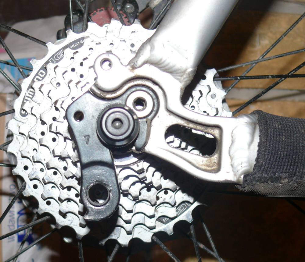

kroczu Napisano 25 Września 2012 Napisano 25 Września 2012 Witam, po wielu podchodach kupiłem wreszcie przerzutkę SLX m662 (shadow), odkręciłem starą, mocuję wspomnianą i pojawił się następujący problem: Nawet przy odkręconej całkowicie śrubce B (regulacji odległości od kasety) górne kółko przerzutki znajduje się 3 do 4 cm od najmniejszej zębatki kasety! Czy przy zmianie przerzutki zmienia się również hak? Moja poprzednia przerzutka to Deore, zwykła nie shadow

kroczu Napisano 25 Września 2012 Autor Napisano 25 Września 2012 Daj zdjęcie haka. hak w załączniku pierwszego posta Ogólnie nazwijmy to dzióbek oporowy haka jak i całość odległości przerzutki od kasety jest podobna do poniższych zdjęć: http://rower-sport.p...cf0df20a4ef.jpg http://rove.pl/media...l/flite_big.jpg Reguluje się odległość od największej a nie od najmniejszej zębatki w kasecie ... pozdro Od największej zębatki ta odległość to 2 cm Zgodnie z instrukcją, jaką znalazłem w pudełku ta odległość powinna wynosić 5-6 mm.

kroczu Napisano 25 Września 2012 Autor Napisano 25 Września 2012 2i regulaminu Na sucho, nie chcę w razie czego upaskudzić przerzutki, to będę mógł ją zwrócić. Przy czym przy tym na sucho dociskam przerzutkę maksymalnie w kierunku kasety. Z moich oględzin wynika, że gdybym podpiłował ogranicznik haka, to prawdopodobnie dałbym radę ustawić przerzutkę w satysfakcjonującym mnie położeniu, tylko pytanie jest takie, czy przypadkiem sobie tego położenia nie ubzdurałem i może wszystko jest prawidłowo??? Co ciekawe, na obrazku w instrukcji przerzutki hak (a zwłaszcza ten jego dolny dzióbek) wygląda identycznie jak u mnie..

kroczu Napisano 25 Września 2012 Autor Napisano 25 Września 2012 2i regulaminu Tu się z tobą zgodzę, że ręką nie ustawię jej dokładnie w takim położeniu jak by była z łańcuchem, jednak uwierz mi na słowo, że bliżej zębatek nie podejdzie bo opiera się na ograniczniku śrubki B, która nawiasem mówiąc jest całkowicie odkręcona. Nadmienię jeszcze, że w poprzedniej deorce też musiałem mieć śrubkę B całkowicie odkręconą, żeby przerzutka była odpowiednio blisko zębatek. W sumie hak złamałem kiedyś i ten nie jest oryginalny, ale sprawdzałem w kształcie jest identyczny z oryginałem. I tu chyba sam dochodzę do wniosku, że hak ma po prostu za bardzo wychylony ogranicznik i trzeba go spiłować... Macie drodzy współforumowicze jeszcze tylko kilka minut, żeby mnie przed tym powstrzymać...
rzezniol Napisano 25 Września 2012 Napisano 25 Września 2012 Piłuj ile wlezie ... w końcu to twój hak Skoro hak jest nieoryginalny to jest jakieś tam prawdopodobieństwo ze jest jednak odrobinę inny Pozdro
kroczu Napisano 25 Września 2012 Autor Napisano 25 Września 2012 2i regulaminu Dobra, odraczam do jutra wyrok na mój hak. Kolega z roboty ma tą samą przerzutkę, różnica tylko w wózku, ja mam GS, on chyba raczej SGS, to zlustrujemy jutro dokładnie jego jowejek i podejmę decyzję, tylko teraz czeka mnie mocowanie i regulacja starej, a spać się chce, a nie będę przecież do roboty autobusem jechał jak człowiek pierwotny jakiś czy inne zwierzę... Pozdrawiam, temat wznowię jutro i w razie co przygotuję dokumentację fotograficzną...

kroczu Napisano 27 Września 2012 Autor Napisano 27 Września 2012 Sprawdzałem u kolegi, odległość była nieco mniejsza niż u mnie, ale też znaczna. Postanowiłem jednak spiłować troszkę hak, tym bardziej, że do poprzedniej pozycji (a nawet sporo dalej) będę mógł powrócić zwyczajnie wkręcając kilka obrotów śrubkę B. Hak po spiłowaniu dzióbka (dosłownie 2-3 mm) wygląda tak: i dzięki zabiegowi przyczepiona przerzutka dotarła na zgodne z instrukcją miejsce: Myślę, że mogę polecić tę metodę gdyby ktoś miał podobny, być może wyimaginowany problem, podpiłowanie haka pilnikiem zajęło dosłownie chwilę (w końcu to amelinum). P.S. przepraszam admina za naruszanie regulaminu...
