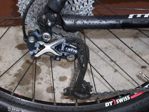

wicy Napisano 20 Września 2012 Napisano 20 Września 2012 Gdybym chciał wymieniać, to jaki system mocowania mam szukać? Hak? "Nie_hak"? Nie znam nomenklatury http://www.forgen.pl/galeria/galleries/2012-09-13/DSC_0689.JPG http://www.forgen.pl/galeria/galleries/2012-09-13/DSC_0691.JPG
paweloko Napisano 20 Września 2012 Napisano 20 Września 2012 Nie widzę tu nic nadzwyczajnego, zwykła rama z mocowaniem przeżytki na śrubę czyli standard. Możesz zastosować każdą tego typu: lub typu shadow
swimfan Napisano 20 Września 2012 Napisano 20 Września 2012 moze bys uscislil co sie dzieje:) bo sie pogubilem no masz przerzutke mocowana do haka:) jesli o to Ci chodzi:)
wicy Napisano 20 Września 2012 Autor Napisano 20 Września 2012 A ja nie twierdziłem że przerzutka jest nadzwyczajna. Nie wiem tylko, czy gdybym miał kupować inną, muszę dokupować jakieś haki? Czy zwyczajnie szukam po tagach: przerzutka+tył+śruba ?
swimfan Napisano 20 Września 2012 Napisano 20 Września 2012 ja bym sie najpierw zasatnowil czy manetki obsluza Ci inna przerzutke:) a nie o mocowaniu zaczynasz:)hakow nie musisz:)
wicy Napisano 20 Września 2012 Autor Napisano 20 Września 2012 Nigdy się mocowaniu aż tak dobrze nie przyglądałem. Czy to co widać na tym zdjęciu http://www.forgen.pl/galeria/galleries/2012-09-13/DSC_0691.JPG pod śrubą piasty, to już jest właśnie ten "hak" do mocowania przerzutki?
pytlas Napisano 20 Września 2012 Napisano 20 Września 2012 tak do "tego srebrnego" mocujesz przerzutkę (wkręcasz ją).
paweloko Napisano 20 Września 2012 Napisano 20 Września 2012 Tak to jest hak, do którego przykręca się przerzutkę śrubą która jest w zestawie czyli nie musisz nic dokupywać. Jestem pewien że google by znalazło odpowiedź na twoje pytanie.
wicy Napisano 20 Września 2012 Autor Napisano 20 Września 2012 Dziękuję. O to takie potwierdzenie mi chodziło.
rzezniol Napisano 20 Września 2012 Napisano 20 Września 2012 a bym sie najpierw zasatnowil czy manetki obsluza Ci inna przerzutke:) a nie o mocowaniu zaczynasz:)hakow nie musisz:) Nie ma się co zastanawiać ... jak nie zmieni kasety/wolnobiegu to manetki obsłużą każdą przerzutkę Shimano za wyjątkiem DynaSys czyli przerzutek na 10 przełożeń. A przerzutka jak już tu powiedziano jest mocowana na hak. Pozdro
swimfan Napisano 20 Września 2012 Napisano 20 Września 2012 jak najbardziej masz racje tylko nie wiemy co własciel kombinuje;)
