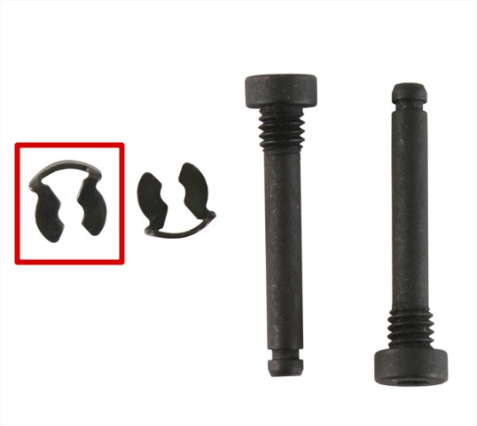

aferfr Napisano 28 Sierpnia 2012 Napisano 28 Sierpnia 2012 Witam, Rozsypała mi się zawleczka (FOTO) z hamulców hydraulicznych Avid Elixir 3. Czy wie ktoś czym mogę ją zastąpić? Ewentualnie czy można gdzieś dostać oryginał. Z góry dzięki za odpowiedź
kamfan Napisano 28 Sierpnia 2012 Napisano 28 Sierpnia 2012 te śrubki tak ciężko wchodzą, że można spokojnie jeździć bez tej zawleczki, ewentualnie na gwint dać kroplę jakiegoś kleju, a jak jednak chcesz czymś zastąpić to poszukaj pierścienia segera (ale nie wiem czy są takie małe - http://www.segery.com.pl/of_01_segery.html )
Fenthin Napisano 28 Sierpnia 2012 Napisano 28 Sierpnia 2012 Jak już to coś takiego: http://www.segery.com.pl/of_03_plytki.html
aferfr Napisano 28 Sierpnia 2012 Autor Napisano 28 Sierpnia 2012 Dzięki za info. Kupię zamiennik. Wie może ktoś jaki jest mniej więcej rozmiar tej płytki osadczej, bo suwmiarką nie bardzo można zmierzyć ten sworzeń.
aferfr Napisano 28 Sierpnia 2012 Autor Napisano 28 Sierpnia 2012 Już zmierzona. Jutro idę po zamiennik to napiszę rozmiar.
