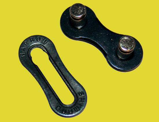

piotrek3212 Napisano 16 Sierpnia 2012 Udostępnij Napisano 16 Sierpnia 2012 Witam. Mam pewien problem otóż od rana staram się rozpiąć spinkę w łańcuchu, lecz ona nie chce wyjść. Próbowałem już łapać kombinerkami, różnych sposobów z forum, ale ona dalej tam siedzi. Znalazłem podobną w internecie i wygląda tak . Proszę o szybką pomoc . Odnośnik do komentarza Udostępnij na innych stronach More sharing options...

Tedolf Napisano 16 Sierpnia 2012 Udostępnij Napisano 16 Sierpnia 2012 musisz lekko zagiąć łańcuch do siebie. W miejscu w którym jest takie zagłębienie z obu stron(w spince) włóż tam śrubokręt płaski, ważne żeby był mały, i to tyle. Odnośnik do komentarza Udostępnij na innych stronach More sharing options...
comrat Napisano 16 Sierpnia 2012 Udostępnij Napisano 16 Sierpnia 2012 wygnij łańcuch i po sprawie Odnośnik do komentarza Udostępnij na innych stronach More sharing options...

Bart80 Napisano 20 Sierpnia 2012 Udostępnij Napisano 20 Sierpnia 2012 Nie wiem czy takie powyjaśniane. Na swoim przykładzie mogę powiedzieć, że spinki KMC do 10 rzędowych łańcuchów są jednorazowego użytku, nie do zdjęcia. Nawet specjalnie kupiłem takie "cienkie" kombinerki i prawie je połamałem ale spinka ani drgnęła, w końcu rozpiąłem łańcuch skuwaczem. Oczywiście wszystkich tych złotych metod pt. zegnij łańcuch, czy dociskaj spinkę jednocześnie ją rozpinając próbowałem, po dwóch godzinach myślałem że mi palce odpadną. Z tego co pamiętam w przypadku 9 rzędowych łańcuchów takich problemów nie było. Odnośnik do komentarza Udostępnij na innych stronach More sharing options...
