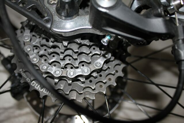

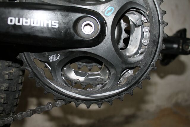

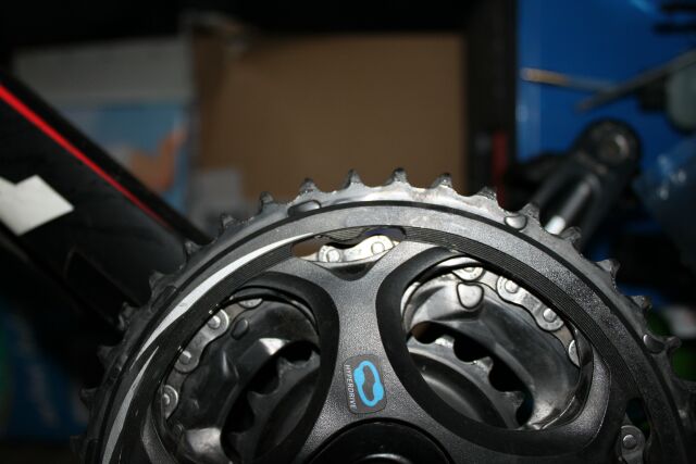

clip7 Napisano 29 Lipca 2012 Napisano 29 Lipca 2012 Pedały zmienione Shimano PD-M530 i mają nie więcej niż 2 miesiące. Czy to one mogą tykać? Lepiej jeździć na starym łańcuchu i dojechać kasetę czy moze szkoda wieńców na korbie? Czy wstawić lepszą kasetę i łańcuch czy ten sam? Spróbuję zamieścić fotki kasety i wieńców.
Vilq Napisano 29 Lipca 2012 Napisano 29 Lipca 2012 Pedały zmienione Shimano PD-M530 i mają nie więcej niż 2 miesiące. Czy to one mogą tykać? Lepiej jeździć na starym łańcuchu i dojechać kasetę czy moze szkoda wieńców na korbie? Czy wstawić lepszą kasetę i łańcuch czy ten sam? Spróbuję zamieścić fotki kasety i wieńców. Pedały sa całkiem dobre i nie powinny mieć luzów po tak krótkim czasie ale warto sprawdzić - jesli mają luzy trzeba skręcić je mocniej. Najprawdopodobniej więc pukanie powodują zasyfione korby lub suport albo pojawił się gdzieś w tej okolicy luz. Wklej jakieś zdjecia tej kasety bo tudno ocenić co zrobić. Jeśli na starym łańcuchu da się jeździć i nic nie przeskakuje to dalej jeździłbym na starym łańcuchu. Jeśli nie podoba ci sie już charakterystyka pracy starego łańcucha ze starą kassetą to trzeba wymienić cały zestaw
clip7 Napisano 29 Lipca 2012 Napisano 29 Lipca 2012 Cała zastaw, czyli z korbą i suportem? A oto fotki.
Vilq Napisano 29 Lipca 2012 Napisano 29 Lipca 2012 Cała zastaw, czyli z korbą i suportem? A oto fotki. Zazwyczaj korba wytrzymuje więcej niż kaseta i łancuch więc wystarczy wymiana łańcucha i kasety.. raczej. Po zdjęciach trudno ocenić zużycie ale niestety te tańsze wolnobiegi nawet jak wyglądają na to że nie są zjechane to i tak potrafią przeskakiwać. Wybór należy do ciebie Jeśli nie odpowiada ci praca roweru przy starym łańcuchu i kasecie to trzeba wymienić obydwa. Reszta może zostac tak jak jest i powinno działać, chociaż nigdy nie wiadomo czy nie będzie trzeba tez wymienić korby ale wątpię.
PoleK Napisano 29 Lipca 2012 Napisano 29 Lipca 2012 wg mnie kaseta i korba wygladaja dobrze, i przejada jeszcze sporo, nie wierze ze przy takim stanie kasety lancuch sie rozciagnal... Masz niewyregulowana przerzutke, wrzuc jakis bieg i daj fotke w linii zebatek, zebysmy widzieli kasete, lancuch i przerzutke.
Vilq Napisano 29 Lipca 2012 Napisano 29 Lipca 2012 wg mnie kaseta i korba wygladaja dobrze, i przejada jeszcze sporo, nie wierze ze przy takim stanie kasety lancuch sie rozciagnal... Masz niewyregulowana przerzutke, wrzuc jakis bieg i daj fotke w linii zebatek, zebysmy widzieli kasete, lancuch i przerzutke. Nie wiem czy jeździłeś dużo na makrokeszach ale ja trochę makrokeszów w swoim życiu miałem i przy kasecie która wygląda całkiem dobrze łańcuch potrafi przeskakiwać jakby kaseta w ogóle nie miała zębów.
PoleK Napisano 29 Lipca 2012 Napisano 29 Lipca 2012 Nie wiem czy sie przyglądałeś, ale kaseta to HG31 od SHimano i lańcuch też HG albo UG jakieś, nie widzę dobrze, ale UG51 u mnie przeżył ze 2.5 tys km i jest nadal spokojnie do użytku, nic nie skacze wyglada BDB, razem z kasetą po czym wnioskuję że to nie wina zużycia
clip7 Napisano 29 Lipca 2012 Napisano 29 Lipca 2012 Napisałem jaki mam osprzęt, łańcuch HG40 a kaseta HG31. Na nowym łańcuchu przeskakuje a na starym nie, dlatego nie może to być chyba źle wyregulowana przerzutka. Zaglądałem z tyłu i jest idealnie w linii. Po za tym napisałem już wcześniej, że przeskakuje tylko na 6 biegu i trochę na 7, czyli na najbardziej uczęszczanych przeze mnie biegach. Rzeczywiście kaseta nie wygląda na zużytą, ale jak pisze Vilq słyszałem, że może nawet nie być widać zbytniego zużycia przy jej uszkodzeniu a i tak jest do wymiany. Na starym łańcuchu mam tylko to tykanie. Chyba tak to na razie pozostawię i przyjrzę się pedałom. Tak czy siak jutro jadę do serwisu, bo jak już pisałem rower ma 4 miesiące. Wiem, że kaseta i łańcuch nie podlegają gwarancji ale może chociaż coś z tym tykaniem wyczają. Dam znać co i jak. pozdrawiam i dzięki za pomoc
