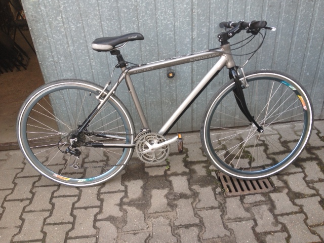

sebol75 Napisano 5 Sierpnia 2012 Autor Napisano 5 Sierpnia 2012 A więc przeróbka starego waganta na suport na kwadrat + wymiana widełek, kół, korb, przerzutek i manetek odpuściłem sobie zamiast tego kupiłem: rower trekkingowy 24" Shauff i ze względu na jego rozmiar z trudem odbyłem jazdę testową rower kupiłem za 400zł - jako dawce części (na razie odsprzedałem mostek za 20zł) czyli rower kupiłem za 380zł dodatkowo: Rama: Accent Nordkapp 20" Stery w komplecie Widelec Accent Mostek Accent regulowany AS541 Kierownica: Accent Flatbar Sztyca: amortyzowana Accent SP886 + transport za 730zl + linki i pancerze 20zł W sumie dałem 1130 zł a otrzymałem: Rama: Accent Nordkapp 20" Stery w komplecie Widelec Accent Mostek Accent regulowany AS541 Kierownica: Accent Flatbar Sztyca: amortyzowana Accent SP886 Siodlo: Bulls Manetki:Shimano Deore LX Przerzutka tyl:Shimano Deore LX 8 biegowa Przerzutka przód Shimano Deore LX 3 biegowa Klamki hamulcowe:Shimano Hamulce Shimano V-Brake suport Campagnolo Korba: Campagnolo Racing T Lancuch:Shimano Obrecze: Rigida Ultimate Power Opony: Schwalbe Marathon Piasta przod: Sachs Piasta tyl:Shimano Deore XT Kaseta Shimano Hyper Glide-C rower waży 11.80 napęd oraz opony nie są zniszczone mam z zakupionego dawcy jeszcze oświetlenie, błotniki i bagażnik alu, ale na razie nie montuje na rowerze jeździ mi się wygodnie i wszystko działa jak należy - co sądzicie o tym sprzęcie?
