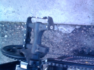

szychoo Napisano 5 Lipca 2012 Napisano 5 Lipca 2012 Witam serdecznie. Po przejechaniu kilkuset kilometrów nowym rowerem pedały zaczęły wyglądać jak w załączonym zdjęciu. Czyli po prostu ich kawałki się ułamały. Chciałbym wobec tego kupić coś nowego, np to: http://allegro.pl/merida-de-one-nowe-pedaly-alu-stal-pd-de006-i2451318618.html Ale w związku, że ma on identyczną budowę (ząbki) to obawiam się, że podzieli ten sam los. Czy te DeOne są lepsze niż standardowe pedały w Kands 1300 (bo o takim rowerze tutaj mowa)? Może jeszcze coś innego w rozsądnej cenie polecicie?
marekw Napisano 6 Lipca 2012 Napisano 6 Lipca 2012 Generalnie wadą takich pedałów jest wyrywanie śrub łączących stal z aluminium, choć mi takie starczały na 2kkm. Nie myślałeś o takich: http://allegro.pl/pedaly-platformy-dartmoor-stream-2012-czarne-ambik-i2439963894.html
szychoo Napisano 6 Lipca 2012 Autor Napisano 6 Lipca 2012 Hmm, jesli taka konstrukcja pedała rozwiąże problem, to chyba je wezmę. Czy te piny też działają antypoślizgowo w przypadku zwykłych, nierowerowych butów? Czyli nie ma szans, żeby jakiekolwiek pedały z ząbkami były wytrzymałe?
bees Napisano 6 Lipca 2012 Napisano 6 Lipca 2012 Generalnie wadą takich pedałów jest wyrywanie śrub łączących stal z aluminium Pedały w KANDS 1300 mają korpus z plastiku. @szychoo: Pomyśl o SPD (ale do tego potrzebne są jeszcze odpoweidnie buty z blokami), albo po prostu kup podobne z metalowym korpusem. W moim KANDS 1300 pedały wytrzymały około 600km, potem wymieniłem na takie same, ale z metalowym korpusem (kupione w REAL-u za ok. 35 PLN), po czym po kolejnych 200 km wymieniłem na SPD

szychoo Napisano 6 Lipca 2012 Autor Napisano 6 Lipca 2012 Pedały w KANDS 1300 mają korpus z plastiku. @szychoo: Pomyśl o SPD (ale do tego potrzebne są jeszcze odpoweidnie buty z blokami), albo po prostu kup podobne z metalowym korpusem. W moim KANDS 1300 pedały wytrzymały około 600km, potem wymieniłem na takie same, ale z metalowym korpusem (kupione w REAL-u za ok. 35 PLN), po czym po kolejnych 200 km wymieniłem na SPD Serio korpus z plastiku? To faktycznie łajno Chyba jeszcze poszekam z SPD, troche boje się gleb. A te z REALa wymieniłeś bo się rozleciały? Czy chciałeś po prostu SPD? Bo jeśli z powodu rozlecenia, to chyba nawet korpus metalowy nie pomoże. Jak chcesz porządne to kup całe odlewane a nie łączone Możesz podac jakieś propozycje? Ja mam pedały odlewane. Kiedyś zaliczyłem glebę to korba się wygięła, a pedał cały. To za mocne pedały też chyba nie dobre bo łatwiej je wymienić niż korbę PEDAŁY ROWEROWE Wellgo QRD-C27G ALUMINIUM 270g (2467157899) - Allegro.pl - Więcej niż aukcje. Najlepsze oferty na największej platformie handlowej. niezniszczalne Te są odlewane? Troszku droższe niż planowałem, ale może w sumie warto skoro polecacie.

szychoo Napisano 6 Lipca 2012 Autor Napisano 6 Lipca 2012 Kurcze, teraz sprawdziłem - faktycznie w tym Kandsie jest plastik, nie wiem czemu się zasugerowałem, że to coś mocniejszego. Dzięki wielkie wszystkim za pomoc, szczerze mówiąc do gustu przypadło mi najbardziej to: http://allegro.pl/pedala-wellgo-lu-935-aluminiowe-sr-i2454915103.html Szczególnie cenowo Myślę, że póki co nie ma co inwestowac w nic lepszego, powinno starczyć jak na moje destrukcyjne zapędy Najwyżej jak to zniszcze to wezmę pod uwagę wasze droższe propozycje. Jeszcze raz - dzięki!
