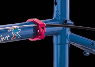

mixchris Napisano 29 Czerwca 2012 Napisano 29 Czerwca 2012 Może jednak lepiej zainwestować w coś takiego: http://www.oldbicycl...products_id=506 a wygląda to tak: niestety nigdzie w Polsce nie mogę tego znaleźć, może dla tego, że już nic takiego nie produkują? Można spokojnie to zastosować jako opór do linki pod przerzutką. Druga sprawa to szerokość tej obejmy która wynosi 33mm więc nie wiem czy podpasuje Ci rozmiar? Mam jeszcze dwie nowe takie obejmy srebrną i złotą jeżeli był byś zainteresowany takim rozwiązaniem to mogę Ci coś takiego sprzedać. Z drugiej strony przerzutka down swing jest zawieszona sporo wyżej i tym samym linka wchodząca do przerzutki w twoim przypadku była by pod mniejszym kontem ze względu na większą odległość i tym samym mogło by wszystko chodzić bez problemu. .
Mod Team safian Napisano 29 Czerwca 2012 Mod Team Napisano 29 Czerwca 2012 Ewentualnie można kupić adapter do górnego ciągu: DMR Mech Verter | Buy Online | ChainReactionCycles.com BTW. Opór = przelotka
gandw1 Napisano 29 Czerwca 2012 Autor Napisano 29 Czerwca 2012 BTW. Opór = przelotka Właśnie nie do końca przelotka służy raczej do prowadzenia pancerza, a opór jest miejscem gdzie pancerz się kończy i zatrzymuje. Z drugiej strony przerzutka down swing jest zawieszona sporo wyżej i tym samym linka wchodząca do przerzutki w twoim przypadku była by pod mniejszym kontem ze względu na większą odległość i tym samym mogło by wszystko chodzić bez problemu. Tak, tylko nie ma żadnego nowego modelu Shimano XT na 48T, 9rz. napęd, down-swing. Niestety wybór dla rowerów crossowych i trekkingowych jest bardzo mały. Poza tym tam mi otwór w ramie pod bidon przeszkadza w poprawnym ustawieniu oryginalnej przerzutki - jest nieco za wysoko, a nie 1-3mm nad 3 tarczą. Nie wiem jakby to było z przerzutką Shimano - mogłoby się okazać że obejma wypada centralnie na śrubie pod bidon. Rurę podsiodłową mam 34,9, ale na tej stronce co podałeś, jest napisane że "Fits frame tubes 1 3/8" or 34.9mm in diameter." czyli wydaje się ok I jak rozumiem to jest końcowe mocowanie pancerza - jak ja to nazywam opór? Jeśli tak i masz właśnie ten model co z odnośnika (a nie któryś pod mniejszą średnicę) to jestem zainteresowany złotym egzemplarzem - proszę o PW z ceną. W końcu lepiej zastosować taką część niż kombinować po swojemu.
