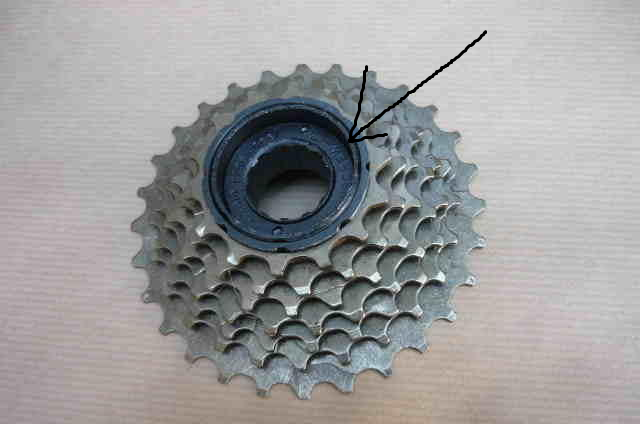

kriso12319 Napisano 19 Czerwca 2012 Autor Napisano 19 Czerwca 2012 Zwykły kawałek dytstansu zrobiony nawet z tektury byle miał odpowiednią grubość i był równy. bo kaseta 8 od 7 jest szersza o 1 zębatke i tą różnice trzeba zniwelować. O taka ci chodzi ??? Pewnie krotsza
Fenthin Napisano 19 Czerwca 2012 Napisano 19 Czerwca 2012 Jak wyobrażasz sobie założenie tego na bębenek?

kriso12319 Napisano 19 Czerwca 2012 Autor Napisano 19 Czerwca 2012 Widze ze za grosz wyobraźni w dzisiejszym świecie ... ja nie podasz na tacy to załamie rece ... Allegro A oto chodzilo Czyli zakladam dystans 3,30mm tak jak na obrazku ??
Mod Team Puklus Napisano 19 Czerwca 2012 Mod Team Napisano 19 Czerwca 2012 Ehm ehm ... yy tak że tego ... no wiec yyy to jest wolnobieg ...
Fenthin Napisano 19 Czerwca 2012 Napisano 19 Czerwca 2012 Czyli na piastę z bębenkiem (pod kasetę) tego nie założysz.
kriso12319 Napisano 19 Czerwca 2012 Autor Napisano 19 Czerwca 2012 Ehm ehm ... yy tak że tego ... no wiec yyy to jest wolnobieg ... Dobra juz wszystko wiem Jak bede kupowal kolo to musze kupic na kasete a nie na wolnobieg bo okazalo sie ze mam jednak kasete na wolnobieg + nowa kaseta
Fenthin Napisano 19 Czerwca 2012 Napisano 19 Czerwca 2012 Nie ma czegoś takiego jak kaseta na wolnobieg! Jest wolnobieg nakręcany i kaseta. Koniec, kropka. Jeśli masz sprzet taki jak na obrazku, masz wolnobieg i potrzebujesz piasty pod wolnobieg.
kriso12319 Napisano 20 Czerwca 2012 Autor Napisano 20 Czerwca 2012 Nie ma czegoś takiego jak kaseta na wolnobieg! Jest wolnobieg nakręcany i kaseta. Koniec, kropka. Jeśli masz sprzet taki jak na obrazku, masz wolnobieg i potrzebujesz piasty pod wolnobieg. No wiem Wiec jak bede kupowal kolo to z piasta na kaset a nie na wolnobieg nakrecany
