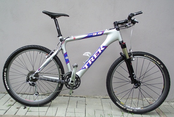

tomi0217 Napisano 25 Maja 2012 Napisano 25 Maja 2012 Witam mam pytanie do doświadczonych w temacie osób, a mianowicie czy warto przesiąść się na fulla?? lata ścigałem się w xc i naszło mnie czy by tak nie przesiąść sie na amortyzowana ramę. Chodzi mi o wady i zalety. Na chwilę obecną jeżdżę trekiem:
