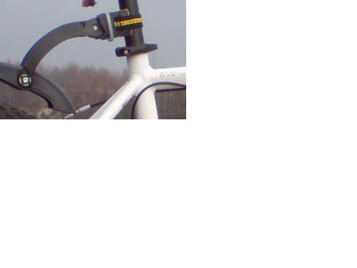

deF Napisano 11 Kwietnia 2012 Udostępnij Napisano 11 Kwietnia 2012 Witam Kupiłem niedawno komplet błotników Simpla Hammer2 i mam problem z tylnym - mianowicie po zapięciu nie robi żadnego "klik" jak niby powinien wg instrukcji, prawa część zapięcia dość luźno wchodzi na miejsce i bez żadnego oporu da się ją otworzyć - nie wierzę, że nie odpadnie to to na wertepach. Niby jest miejsce na dołączoną śrubkę i mógłbym ją przykręcić, ale nie za bardzo mam ochotę jeździć z błotnikiem zamocowanym na stałe, a częste wkręcanie i wykręcanie (pomijając upierdliwość) z pewnością nie wpłynie na trwałość, bo to tylko plastik. Pytanie do posiadaczy tego błotnika - jak jest u was, klika? Trzyma się pewnie? Bo może po prostu powinienem ten błotnik zareklamować. Odnośnik do komentarza Udostępnij na innych stronach More sharing options...
kadargo Napisano 11 Kwietnia 2012 Udostępnij Napisano 11 Kwietnia 2012 U mnie też nie "klika" i faktycznie trzyma to "na oko" słabo. Dla mnie błotniki są wyposażeniem sezonowym i zakładam je tylko na zimę. Dwa razy w roku przykręcenie śrubki nie boli więc przykręcam. Odnośnik do komentarza Udostępnij na innych stronach More sharing options...
doms Napisano 11 Kwietnia 2012 Udostępnij Napisano 11 Kwietnia 2012 Ja pierwszego dnia założyłem opaskę samozaciskową na 'skrzydełka' tylnego błotnika, gdyż odpadł on przy pierwszym zjeździe z krawężnika. Opaska raz zaciągnięta i teraz jak trzeba to zsuwam ją w 1 sekundę i tak samo szybko ją nakładam na 'skrzydełka' przy zakładaniu błotnika. Odnośnik do komentarza Udostępnij na innych stronach More sharing options...
deF Napisano 11 Kwietnia 2012 Autor Udostępnij Napisano 11 Kwietnia 2012 Aha, czyli widać reklamacja raczej nie zapewni błotnika działającego zgodnie z opisem producenta. Stety czy nie rowerem często jeżdżę do tyrki, więc u mnie błotniki są w użyciu zawsze, gdy pogoda niepewna. Fajny patent doms, myślę że w takim razie u mnie też się skończy na trytytce. Odnośnik do komentarza Udostępnij na innych stronach More sharing options...
