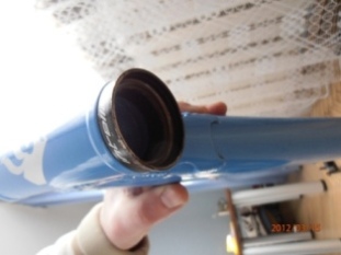

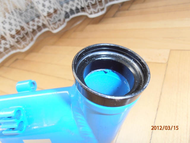

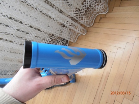

cukier4 Napisano 15 Marca 2012 Napisano 15 Marca 2012 Witam kupilem rame i chcialbym dobrac do niej stery i tu problem nie wiem czy KLASYCZNE czy AHEAD a nastepnie ZINTEGROWANE czy POLZINTEGROWANE ponizej zalanczam fotki ramy, miejsca na ster pierwsza gora drugie foto srodek i trzecie foto od spodu chce zamontowac taki amortyzator na przod http://allegro.pl/su...2195917342.html z gory dziekuje za pomoc
Fenthin Napisano 15 Marca 2012 Napisano 15 Marca 2012 Stery A-head. Szukaj albo po prostu jako ahead, albo "nabijane/zewnętrzne ahead".
cukier4 Napisano 15 Marca 2012 Autor Napisano 15 Marca 2012 Stery A-head. Szukaj albo po prostu jako ahead, albo "nabijane/zewnętrzne ahead". czy mogl by mi ktos wyslac link do takich np na alegro jakie beda pasowac
Koen Napisano 15 Marca 2012 Napisano 15 Marca 2012 Nie byłbym taki pewien czy to zwykłe aheady na 34mm. Jakaś dziwnie gruba na główka. Co to jest za rama? Rockrider robił takie kombinacje ze sterami zewnętrznymi na dużą, nietypową średnicę.
Leszex Napisano 15 Marca 2012 Napisano 15 Marca 2012 coś takiego, ale ze zdjęcia trudno wywnioskować czy to 1" czy 1 1/8" http://allegro.pl/klasyczne-stery-pro-1-1-8-cala-super-mocne-czarne-i2178602958.html
Koen Napisano 15 Marca 2012 Napisano 15 Marca 2012 Zmierz średnicę wewnętrzną główki i będziesz wiedział. Ale najprawdopodobniej to będą jedyne pasujące stery: http://www.formicki-bike.pl/produkt.php?kod=7094&&id_pod_kat=46&&id_kat=2&&id_pp=0
cukier4 Napisano 15 Marca 2012 Autor Napisano 15 Marca 2012 Stery a head Nie bardzo rozumiem moze inaczej stery ahead zintegrowane mam kupic, moze wysle link bo takie chce kupic i nie wiem czy beda pasowały http://allegro.pl/st...2183818623.html przepraszam ale zupełnie sie nie znam w temacie sterów wiec prosze mnie zrozumieć Rama to carver mxs 560 policja holenderska podobno na nich jezdzila nic nie moge znalesc na temat tych ram srednica to 1 1/8 to mam jeszcze pytanie czy do tego steru http://allegro.pl/stery-fsa-intellaset-n28-1-1-8-i2198295157.html bedzie pasował ten widelec amortyzowany http://allegro.pl/suntour-xcr-d-26cali-olejowy-skok-100-i2195917342.html i ten mostek http://allegro.pl/regulowany-mostek-zoom-28-6mm-1-1-8-ahead-wspornik-i2198057143.html prosze o odpowiedzi i z gory dziekuje
