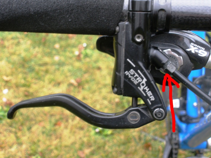

wigry Napisano 22 Lutego 2012 Napisano 22 Lutego 2012 Zmieniam klamki z prawej na lewą....tzn chciałbym I mam problem bo niewiem czy rwać to na siłę :/ Chodzi o to,że niewiem jak po odkręceniu wyciągnąć przewód hamulcowy z tego gniazda nie niszcząc tego przy okazji ?
Artwro Napisano 22 Lutego 2012 Napisano 22 Lutego 2012 Nic na siłę tylko młotkiem!.Po prostu po odkręceniu nakrętki w paluchy i z wyczuciem wyciągamy(wyszarpujemy).
mixchris Napisano 22 Lutego 2012 Napisano 22 Lutego 2012 Jeżeli palce Ci się ześlizgują to owiń przewód kawałkiem gumy np. dętki i mocno pociągnij powinno łatwiej pójść
Fenthin Napisano 22 Lutego 2012 Napisano 22 Lutego 2012 Strokery nie mają przypadkiem symetrycznych klamek?
Mod Team durnykot Napisano 22 Lutego 2012 Mod Team Napisano 22 Lutego 2012 Klamki są symetryczne.... pozostaje różnica w długosci przewodów. Się tak zapytam... jaka jest gwarancja,że po ponownym przykręceniu przewodów połaczenie dalej będzie szczelne( jest coś takiego jak oliwka ,która w zasadzie jest jednorazowa)?
Przeor Napisano 22 Lutego 2012 Napisano 22 Lutego 2012 Jeżeli oliwka nie odkształciła się w jakiś niesymetryczny sposób to powinno być ok, powinno być nie oznacza, że będzie . A co do wyciągania delikatnie rozruszaj na boki i z wyczuciem odciągaj.
wigry Napisano 22 Lutego 2012 Autor Napisano 22 Lutego 2012 Szarpłem ,wyszło. Co do oliwki to dopiero teraz czytam :/ mam nadzieje,że będzie ok ...
