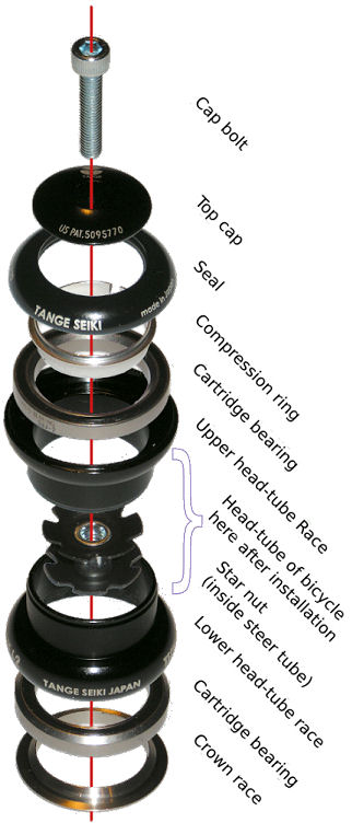

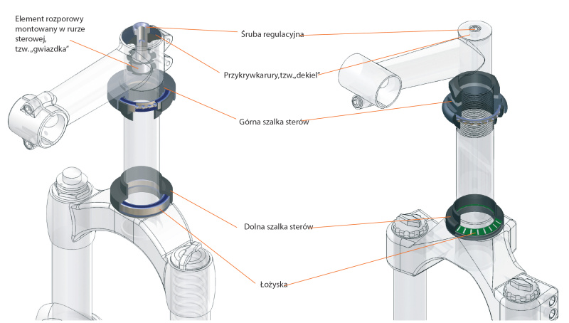

kamasiema1 Napisano 16 Lutego 2012 Napisano 16 Lutego 2012 Witam piszę w sprawie łożysk , a dokładnie którą stroną mają być włożone łożyska w strach . Jak rozróżnić które mają być na dole , a które na górze i kuleczki mają być zwrócone do ramy czy nie . Rozebrałem swoje stery i zapomniałem jak one leżały Są to stery 1 1/8 cala thx z góry
djwiocha Napisano 17 Lutego 2012 Napisano 17 Lutego 2012 Jeśli masz stery na wianuszkach to po prostu wsadź wianki kulkami w stronę ramy tak zęby było widać tą blaszkę wianka.
