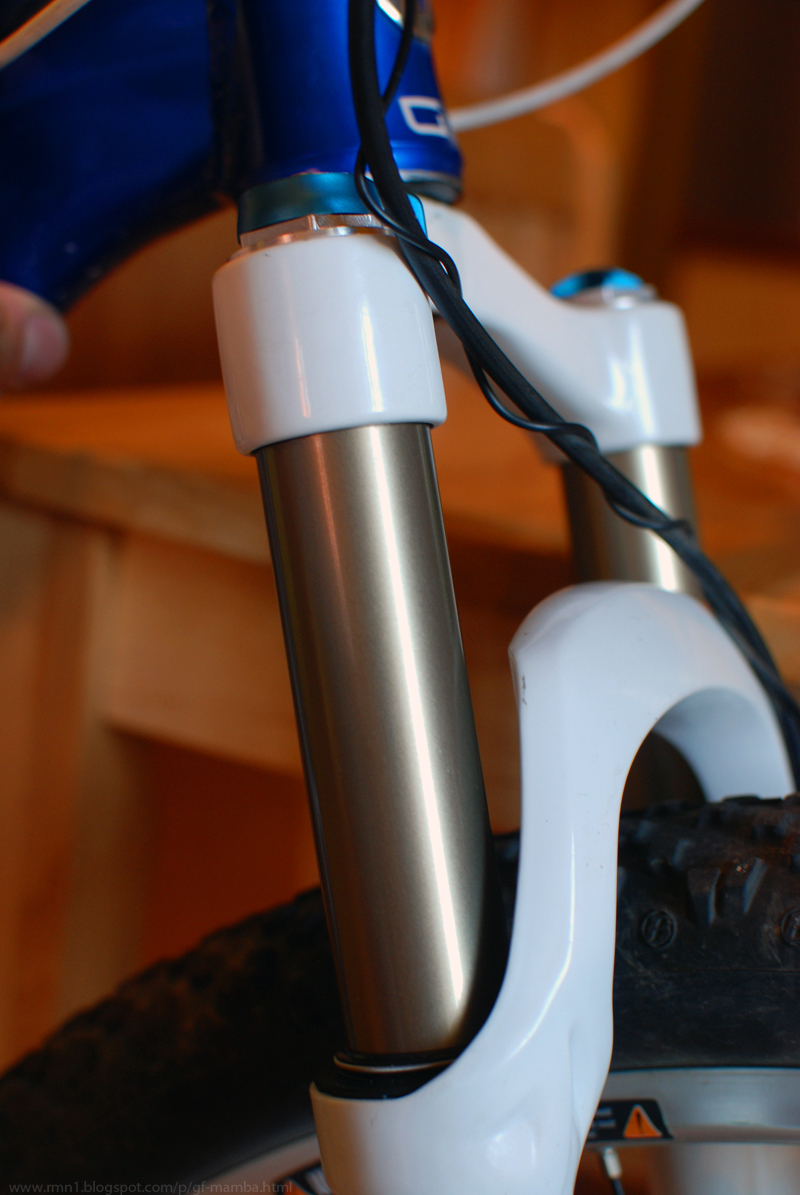

rmn1 Napisano 23 Listopada 2011 Autor Napisano 23 Listopada 2011 Odebrałem. Młody gość, nie wyglądający w żadnym razie na oszusta;) Amortyzator w stanie świetnym wizualnym, przegląd "zrobił znajomy". Lagi górne idealne (wytrzymały ten złoty kolor?), dolne oceniam na 9/10. Jedynie może jakieś drobniutkie ryski cienkie jak włos + lekkie otarcie od przewodu. Jutro założę i postaram się wypróbować (ale coś mnie mocniej łapie przeziębienie). Na razie jestem dobrej myśli;)
rmn1 Napisano 25 Listopada 2011 Autor Napisano 25 Listopada 2011 "Wczoraj przejechałem z 10km po drodze, żółwim tempem bo jestem chory i nie zauważyłem nic złego. Zero luzów, rys też brak, jedynie jakieś lekuchne. Na górnych lagach ZERO śladów używania. I blokada i regulacja odbicia chodzi lekko i działa odczuwalnie. Wczoraj na mrozie zmulony do oporu odbijał dużo wolniej niż w domu. To chyba przez temperaturę? A płynność działania...po prostu świetna."
