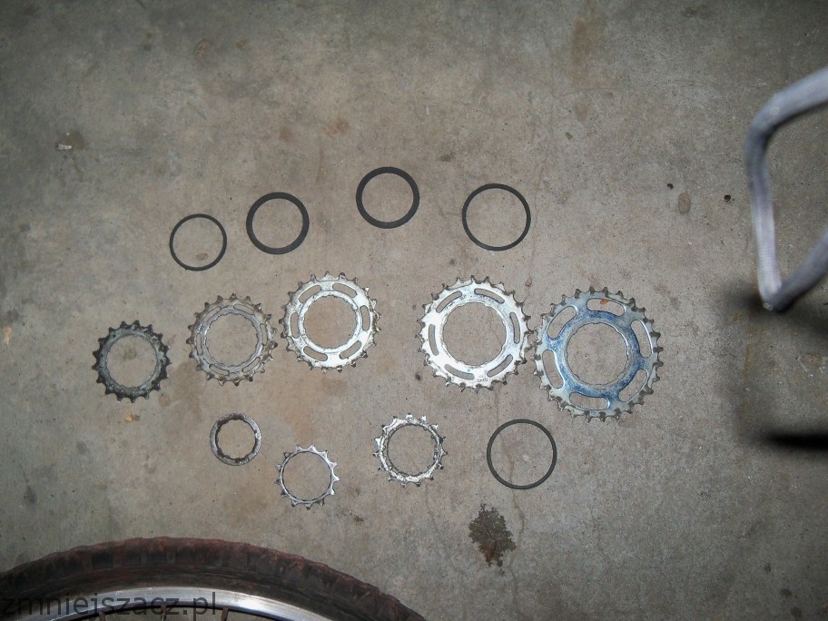

Fisher57 Napisano 22 Października 2011 Napisano 22 Października 2011 Cześć wdzyskim Kiedyś brat rozłożył zębatki z tylnych przerzutek i nie mógł ich złożyć było ich jakby ,,za dużo" nie mieściły się, Dziś mi przy innym kole wszystkie zębatki rozpadły się i mam ten sam problem nie mieszczą się Teraz pytanie jak to złożyć? W jakiej kolejności: zębatka guma zębatka guma ... zębatka? Co robię źle? Może to być wina brudu? Prosił bym o proste słowa bo nie znam tych wszystkich terminów typu piast itp Jest to zbudowane w ten sposób że ten wałek ma w rożnych miejscach trzy rożne średnice i na jego końcu jest gwint na ten pierścień widoczny na zdjęciu. Jeszcze mam pytanie czym mocno dokręcić ten pierścień jak już mi się pomieszczą te zębatki? W kolejnym rowerze mam znów taki problem że zębatki kręcą się w obie strony z jednakową łatwością, co muszę wymienić?
Mod Team Puklus Napisano 22 Października 2011 Mod Team Napisano 22 Października 2011 Wszystkie zębatki sa płaskie ?? i maja taka sama grubość ?? Dystanse - gumy tez? Jak tak to zebatka dystans, zębatka dystans .... i na koniec mocno skręcić. Jeżeli sa gumowe to możliwe ze są troszke grubsze zeby dobrze trzymały i należy je mocno scisnąć zeby skrecic do kupy. W drugim przypadku nalezy rozebrać mechanizm zapadkowy bo widocnie sie zacią, ale w przypasku wolnobiegu szkoda zachodu. Wupic nowy za ok 25-30 zł.
CzikO Napisano 22 Października 2011 Napisano 22 Października 2011 Na twoim miejscu zostawił bym już tą starą kasetę a zainwestował w nową, bo już chyba najlepiej też nie wygląda. Twój problem pewnie polega na tym że przy składaniu kasety trzeba dobrze ścisnąć wszystkie koronki z dystansami do siebie ( w niektórych kasetach po prostu koronki od 1 do 5 lub 6 są ze sobą nitowane, a resztę dokładasz i skręcasz nakrętką ). Spróbuj wyjąć koło, położyć na ziemi po czym poukładać koronki na siebie i docisnąć do siebie maksymalnie następnie spróbować złapać nakrętką. Powodzenia Poprawka na fotce masz 7 koronek więc to wolnobieg !? Jeśli to wolnobieg to wal od razu do sklepu kupić nowy i po kłopocie cena nowego to około 30-35 zł . Szkoda się marasić
Fisher57 Napisano 23 Października 2011 Autor Napisano 23 Października 2011 Zębatki są równej grubości a dystanse nie są równe- najmniejszy jest bardzo cienki. Nie wiem czy to wolnobieg, ostatnia zębatka ma 13 zębów... Dystanse są z takiej jakby gumy czy gąbki ale bardzo twardej.
Mod Team Puklus Napisano 23 Października 2011 Mod Team Napisano 23 Października 2011 Sek w tym ze to własnie wolnobieg wiec załozenie kasety jest raczej nie wykonalne chyba ze zmienisz piaste. Mozesz dorobic dystanse np z rurki pcv odpowiedniej grubości i srednicy jak teraz masz problem.
Fisher57 Napisano 23 Października 2011 Autor Napisano 23 Października 2011 Ok to spróbuje to trochę doszlifować te dystanse;) Czy ten klucz służy do dokręcania http://www.nokaut.pl/narzedzia-rowerowe/klucz-do-wolnobiegu-shimano.html ?
Mod Team Puklus Napisano 23 Października 2011 Mod Team Napisano 23 Października 2011 To jest klucz do dokręcania cąłości, całego wolnobiegu, a zębatkę prędzej sie dokręca taką specyficzną krzywką, albo samą zębatką.
