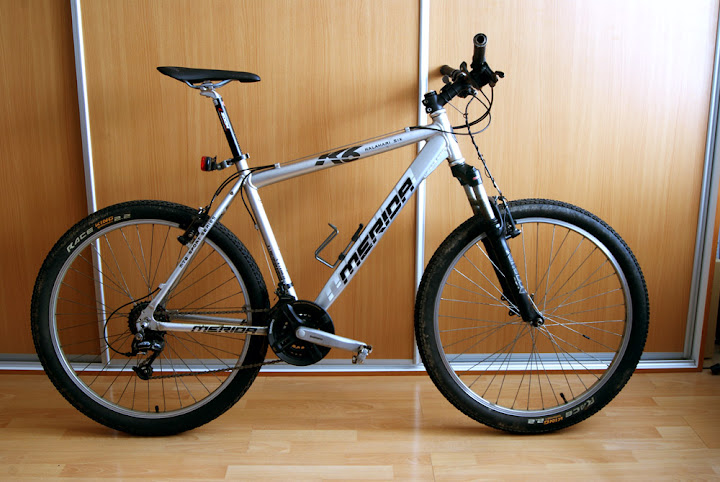

Basiq Napisano 19 Lutego 2012 Udostępnij Napisano 19 Lutego 2012 Ja bym nie powiedział "chudo" - ja bym powiedział "lekko" Osłona i mostek to podstawa (siodło też jakieś bardziej współgrające kolorystycznie - no chyba, że sentyment i wygoda, wtedy nie radzę ruszać). To co nie zostało napisane to kierownica... troszkę mnie razi jej kształt (ona jest gięta?) proponował bym prostą Odnośnik do komentarza Udostępnij na innych stronach More sharing options...
rybciasum Napisano 19 Lutego 2012 Autor Udostępnij Napisano 19 Lutego 2012 co tam że gięta, ta jest ze stali, to jest w ogóle jakiś kosmos Meridy, siodełko z braku funduszy, ani wygodne, ani ładne, wszystko w swoim czasie, niedługo pierwsze zmiany Odnośnik do komentarza Udostępnij na innych stronach More sharing options...
rybciasum Napisano 26 Lutego 2012 Autor Udostępnij Napisano 26 Lutego 2012 Trochę się zdubluje nowa sztyca założona, niedługo dojdzie nowe siodełko san marco blaze, planuje wymiane amortyzatora, jeszcze nie wiem na co, aktualna rozpiska wagowa : Hamulce (SD-7) 420g Klamkomanetki(alivio) 470g Pancerze i linki 220g Kaseta hg-30 410g Łańcuch hg-53 290g Korby fc-m191 1300g Prz przod tourney 202g Prz tyl deore 309g Widelec XCM 2500g Rama + stery 2100g Gripy 112g Kierownica stal 400g Pedały m520 427g Siodełko noname 306g Sztyca zoom 316g Zacisk 50g Zaciski kół 150g Mostek 220g Opona prz 620g Opona tył 620g Dętki 240 Koło przód 910 Koło tył 1200 Razem 13792g myślę że odstępstwo może koło 200-300g ,z siodełka urwe 50g i z kierownicy spokojnie 200, bedzie w granicach 13,5kg, po zmianie widelca z 12,7 Odnośnik do komentarza Udostępnij na innych stronach More sharing options...
rybciasum Napisano 13 Marca 2012 Autor Udostępnij Napisano 13 Marca 2012 Mała zmiana siodełko niestety 30g cięższe niż myślałem, tak to się prezentuje Waga : 13,771 g Odnośnik do komentarza Udostępnij na innych stronach More sharing options...
daras963 Napisano 13 Marca 2012 Udostępnij Napisano 13 Marca 2012 Coraz ładniej wygląda. Jeszcze kierownica i mostek i będzie normalne (dla mnie ;p) geo. Odnośnik do komentarza Udostępnij na innych stronach More sharing options...
rybciasum Napisano 21 Kwietnia 2012 Autor Udostępnij Napisano 21 Kwietnia 2012 No i stało się, pare zmian po pierwsze po drugie Hutchinson Bulldog z przodu po trzecie KCNC Rampant kierownica 600m 25,4 Aktualnie rozpiska wygląda tak : Hamulce (SD-7) 420g Klamkomanetki(alivio) 470g Pancerze i linki 220g Kaseta hg-30 410g Łańcuch hg-53 290g Korby fc-m191 1300g Prz przod tourney 202g Prz tyl deore 309g Widelec skareb 1507 Rama + stery 2100g Gripy 112g Kierownica 168g Pedały m520 427g Siodełko noname 306g Sztyca zoom 316g Zacisk 50g Zaciski kół 150g Mostek 220g Opona prz 620g Opona tył 620g Koło przód 910g Koło tył 1210g Razem 12556g Odnośnik do komentarza Udostępnij na innych stronach More sharing options...
tobo Napisano 22 Kwietnia 2012 Udostępnij Napisano 22 Kwietnia 2012 Jaki kąt główki ma ten rower? Bo wygląda nawet z nowym widelcem dość czoperowato. Odnośnik do komentarza Udostępnij na innych stronach More sharing options...
rybciasum Napisano 22 Kwietnia 2012 Autor Udostępnij Napisano 22 Kwietnia 2012 Nie mam pojęcia, ta rama raczej miała służyć do turystyki, a nie do ścigania , aczkolwiek mi sie jej geo podoba Odnośnik do komentarza Udostępnij na innych stronach More sharing options...
