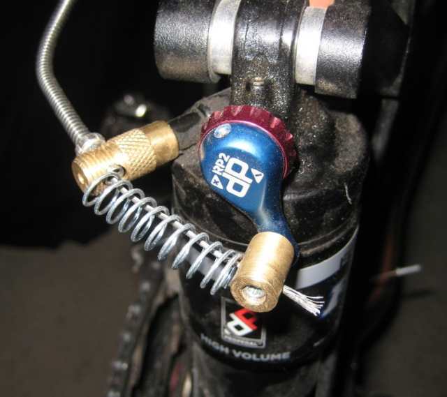

c4r0 Napisano 3 Października 2011 Napisano 3 Października 2011 W załączniku coś podobnego w FOX-ie RP2 (dla porównania technologii ).
Mod Team Puklus Napisano 3 Października 2011 Autor Mod Team Napisano 3 Października 2011 Wygląda o wiele prościej, ja jednak napotkałem wiele problemów konstrukcyjnych bo tak sobie zaprojektowali tego epicona ze miałem problem z wkręcaniem pompki ale koncem końców sie udało Jewst to wersja poki co SOLO czyli manetka od Revelationa jest wpieta w epicona, bo poki co z przodu nie blokuje za czesto ale ja pisałem w pierwszym poście ostatecznie bedzie to sprzężone z przednią blokadą.
