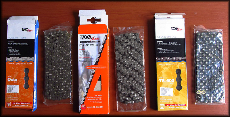

  2. Niestety potwierdza się kiepska jakość materiału w łańcuchach Taya. Kolega używał przez ostatni miesiąc łańcucha TAYA OCTO. Po 1500 km nadaje się do śmietnika - rozciągnął się podobnie jak wcześniej opisany Taya TB-600. Także nie polecam żadnego z tych łańcuchów!!!

  5. I niestety jest TRAGEDIA - TAYA TB-600 s/b po 4790 km nadaje się do śmietnika. Wyciągnął się jak guma od gaci - na całej długości jego wyciągnięcie wynosi około 35 mm (czyli prawie 3 ogniwa). Co dziwne po zużyciu kasety tego nie widać - wygląda ona całkiem dobrze. Zaniepokoiło mnie przeskoczenie łańcucha kilka dni temu podczas ruszania, myślałem że to może bębenek przepuszcza, ale z ciekawości zobaczyłem jak zazębia się łańcuch na blacie pod obciążeniem i tutaj zdębiałem, bo widok był taki: Rozebrałem jedno ogniwo na części pierwsze, żeby zobaczyć co tam się w środku działo i największe zużycie stwierdziłem na sworzniu, który miał głębokie wżłobienia, pozostałe elementy miały akceptowalne zużycie.
  6. W tym temacie pragnę się podzielić spostrzeżeniami na temat użytkowania łańcuchów TAYA - łańcuchy mało znane, a wydaje mi się że warte są uwagi. Na początku zakupiłem łańcuch TB-600 s/b z czystej ciekawości, gdyż na stronie producenta całkiem ładnie się prezentował, a cena była bardzo atrakcyjna - jak się okazało w rzeczywistości również prezentuje się bardzo ładnie i prezentuje bardzo dobrą jakość wykonania. Po zrobieniu kilku tysięcy kilometrów na tym łańcuchu stwierdziłem, że warto zrobić zapasy i zakupiłem dodatkowo 3 różne, 8-biegowe modele łańcuchów tej firmy. Obecnie na modelu Taya TB-600 s/b przejechane mam 4000 km i wszystko z łańcuchem jest dobrze i patrząc na zużycie napędu jeszcze spokojnie drugie tyle na nim zrobię, a więc cena do jakości zanosi się na rewelacyjną (wcześniej jeździłem na różnych modelach łańcuchów SHIMANO, SRAM, WIPPERMAN CONNEX, KMC i większość padała w okolicach 8000-10000 km) W pudełkach z łańcuchem Taya TB-600 s/b miała być spinka - niestety w dwóch pudełkach jej nie było, w pozostałych modelach są. Do TB-600 s/b użyłem, więc spinki Connexa, która współpracuje bezproblemowo. Na temat odporności na rdzę na razie się nie wypowiem... w zimie najlepiej wyjdzie w praniu. Oprócz TB-600 s/b, przetestuję również TB-600 b/b, który rózni się jedynie kolorem blaszek, w s/b są srebrne/czarne, w b/b są wszystkie czarne, a piny srebrne. Najbardziej ciekaw jestem łańcucha OCTO, który pięknie się błyszczy i jest w pełni odporny na rdzewienie. Cenowo łańcuchy TAYA prezentują się znakomicie: - TB-600 b/b ok. 21 zł - TB-600 s/b ok. 25 zł - OCTO ok. 32 zł Strona producenta: http://www.taya.pl/lancuchy http://www.tayachain.com/webe/html/product/index.aspx Jak się będą dalej spisywać łańcuchy, zobaczę i dopiszę dalsze wrażenia do tego tematu. Wynik końcowy TAYA TB-600 s/b - http://www.forumrowerowe.org/topic/142238-łańcuch-taya-octo-taya-tb-600-sb-taya-tb-600-bb-8-biegowe/?p=1341713 Wynik końcowy TAYA OCTO - http://www.forumrowerowe.org/topic/142238-łańcuch-taya-octo-taya-tb-600-sb-taya-tb-600-bb-8-biegowe/?p=1347717

  14. Przebieg 5000 km i po tym dystansie padł - pozacierały się ogniwka i dosyć mocno się rozciągnął. Podsumowując - nie polecam tego łańcucha - jeszcze żadnego łańcucha nie zajechałem tak szybko.
