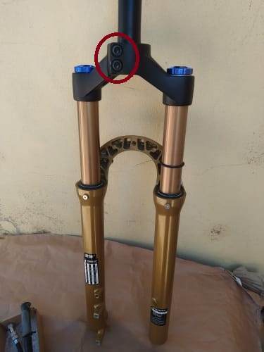

  5. Jest to mój pierwszy post, więc chciałbym się przywitać. Mam specyficzny problem. Wizyta w lokalnych serwisach rowerowych spełzła co najwyżej na rozmowie i uśmiechu, a nie realnej pomocy. Rower jak w temacie na kołach 26" i RAMIE 25". Problemem jest amortyzator, a dokładnie jego za krótka rura sterowa. Amortyzator był już wymieniany na SR SUNTOUR XCM, który fabrycznie posiada rurę sterową o długości 25cm. Niemniej jednak rower z racji na swoją konstrukcję i długą główkę ramy potrzebuje rure sterową 30cm żeby mostek mógł książkowo i w pełni się osadzić na rurze. Teraz jakoś się trzyma, ale nie jest to bezpieczne. Najprościej byłoby kupić nowy amortyzator z długą rurą sterową, ale rynek z amortyzatorami pod koło 26" nie istnieje, a jak znajdzie się jakiś leżak magazynowy to i tak ma za krótką rurę. Wiem, że istnieją serwisy, które mogą wymienić rurę sterową i według mnie muszę do tego dążyć, ale w mojej opini taka usługa w moim obecnym najtańszym amortyzatorze sprężynowym jest nieopłacalna. I tutaj pytanie: Co Wy byście zrobili na moim miejscu? Mam ponad 2m wzrostu, ten rower jest dość sentymentalny, więc chce go "dopieścić" Znalazłem na Ali amortyzator z wymienną rurą sterową! https://pl.aliexpress.com/item/1005007807099008.html Niemniej jednak i tak musze znaleźć zakład, który dorobi taką rurę o długści 30cm, bo fabryczna jest za mała. Drugi pomysł to kupno lepszego amortyzatora, bo 34mm, ale tam trzeba już wymienić rurę za pomocą prasy, bo jest zintegrowana: https://pl.aliexpress.com/item/1005007342514316.html Może jest tu jakiś serwis\człowiek co podejmię się zabawy z rurą sterową lub ma ktoś zalegający taki amortyzator z długą rurą? :)
