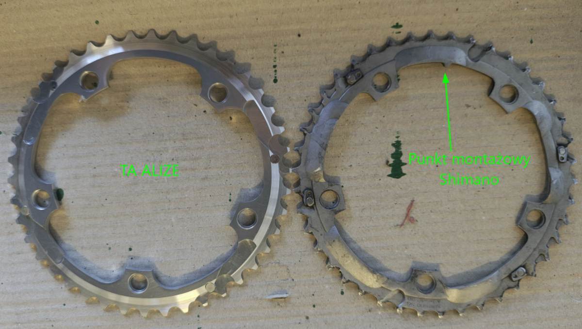

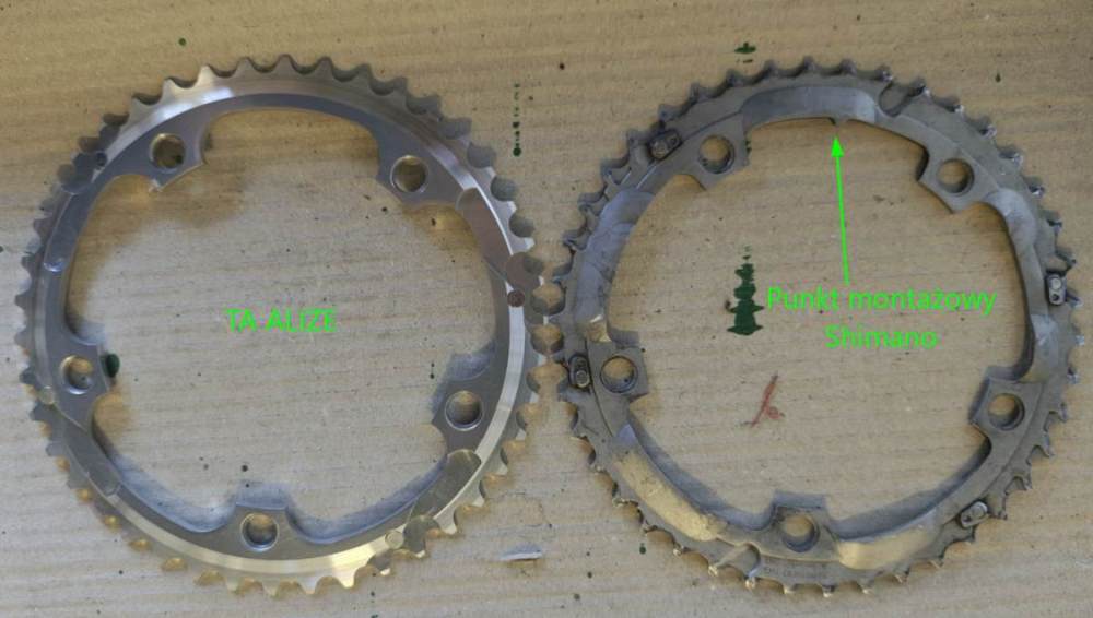

  1. Założyłem tak jak na zdjęciach i pięknie się wrzuca. Mam wrażenie, że nie gorzej jak na oryginałach. Przeszukując inne fora natknąłem się na informację, że nadruki na zębatce są punktami kontrolnymi, tj, dwie które widaću dołu mają być po przeciwnej stronie korby, zaś "Made in France" ma być właśnie za korbą - czy to prawda nie wiem, ale... działa. Dziękuję za komentarze. Pozdrawiam /jg
  2. Dziękuję za uwagę. Przepraszam, ale faktycznie nie napisałem, że chodzi o środkową, a problem w tym, że to właśnie taką próbuję zamontować ;). Na dwurzędowej korbie mniejsza tarcza nie ma pinów i ramp (tylko największa je posiada). No cóż, chyba będę musiał metodą sprawdzać metodą prób i błędów, choć zakładanie, zdejmowanie i odkręcanie tarcz zajmuje trochę czasu . No cóż, taki los
  3. Dzięki za odpowiedź. Niestety... to jeden z pinów, ale faktycznie na zdjęciu tego nie widać. Szukałem naprawdę długo, aby znaleźć info na temat prawidłowego wyrównania zebatek TA Alize względem korby. Na forach pojawiają się informacje, że nie ma to znaczenia, jednak na zdjęciu zębatki widać, że pary pin+rampa nie są tak samo długie na całym obwodzie, co daje podstawy aby podejrzewać, że jedno ustawienie jest lepsze od innego . Wcześniej zmieniałem tylko na oryginalne blaty, ale teraz są praktycznie niemożliwe do zdobycia w akceptowalnej dla mnie cenie (na ebay 680 PLN z wysyłką + opłaty importowe). Na szczęscie leci do mnie nowy zestaw Dura Ace FC-7703, jednak wolałbym najpierw "zajeździć" starą ultegrę.
  4. Witam Chcę wymienić środkową zębatkę w korbie Ultegra FC-6503. O ile w oryginalnej zębatce bardzo łatwo znaleźć indeks montażowy, o tyle w zębatce od TA Alize nie został on zaznaczony, bądź nie potrafię go znaleźć. Czy ktoś potrafi wskazać to miejsce? Z góry dzięki za pomoc
