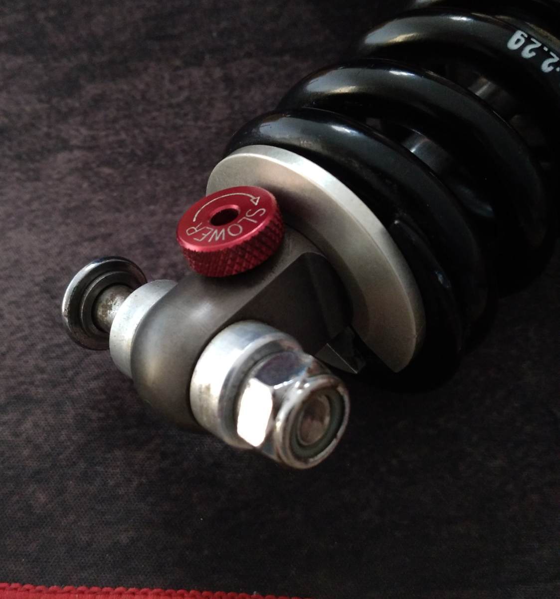

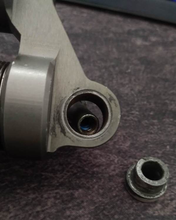

@sznibOkej, dzięki. A dało by radę na przykład zrobić tak jak w Rockshox że jedna tuleja na całą długość i do tego tylko dystansowe? Bo właśnie dwuczęściowych do Foxa nie umiem znaleźć a jak już to nie w tych wymiarach. I gdzie ewentualnie zamówić śruby mocujące? Bo z tym też widzę że jest problem. Dzięki za odpowiedź.
@sznibz drugiej strony siedzi na sztywno, nie mam pojęcia jak to wybić i czym żeby nie uszkodzić, oraz gdzie zamówić nowe tulejki pod wymiar.
Witam, dzisiaj zabrałem się do zamawiania tulei montażowych do dampera, lecz zauważyłem że w moim Foxie nie ma wprasowanej tulei ślizgowej z przodu, są tylko tak jakby dwie montażowe o średnicy 12.6/7 od środka. Tak powinno być?
