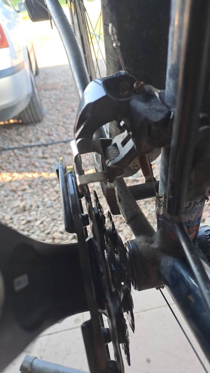

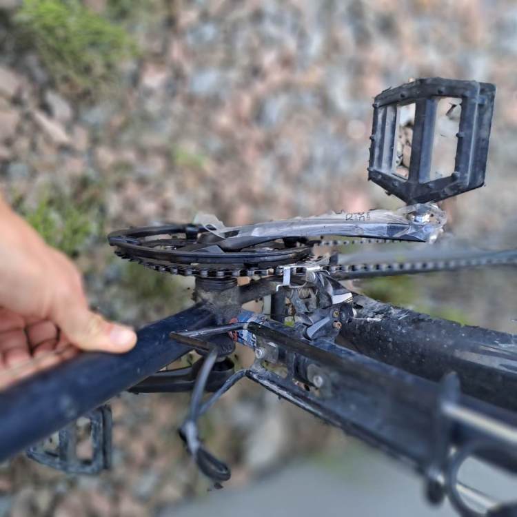

Tyle ze mierzac linijka, przybliżenie korby o 2,5mm to będzie dalej za mało do tego, aby przerzutka wrzuciła najwiekszy bieg przy największym wychyleniu... -
[napęd] Korba 3x MTB i przerzutki/klamkomanetki szosowe Sora 3x9
rolfzrybnika odpowiedział rolfzrybnika → na temat → Napęd rowerowy
Korba FC-t4010, o ile wiem to z manetka mtb wszystko powinno śmigać, ale szosowe majan(miały?) inne wychylenie, a z kolei przerzutki mtb tu nie zamontuje, bo uciąg linki by się nie zgadzal -
Dokładnie, z tyłu 8 i 9s działało tak samo. Będzie trzeba spróbować... Albo założę korbę 3s szosowa, tylo bedzie pod górkę trzeba mocniej cisnąć -
Elo, Jeździłem na takim napędzie 3x9, czyli: korba - stary LX na kwadrat, przerzutka przednia - Sora x3, klamkomanetka sora 3x - i jakoś to działało. Musiałem wymienić korbę, wymieniłem na Alivio w technologii Octalink z dedykowanym 126mm suportem. Niestety, po wymianie nie działa, wygląda to jakby przednia przerzutka nie miała wystarczajaco dużo zasięgu, nie może iść w prawo tak daleko, jak powinna, żeby wrzucić największą 44t zębatke. Wygląda to (w skrajnym napięciu linki i odkręconymi śrubami max wychyleń) jak na fotach. Co można tutaj poradzić? Myślałem wymienić suport na 113mm, wtedy linia łańcucha się trochę zmieni, ale wtedy powinno działać? Czy macie jakieś inne pomysły?

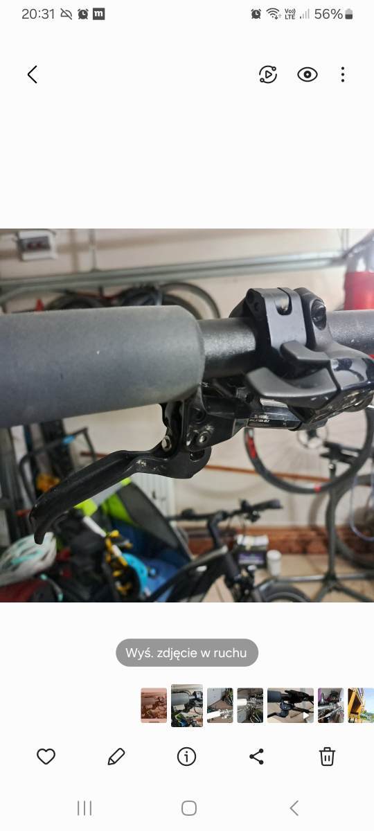

[manetka do droppera] w fullu z blokowanym zawieszeniem
rolfzrybnika odpowiedział rolfzrybnika → na temat → Sprzęt rowerowy
Aktualnie mam z lewej od dołu.To przełożenie i odwrócenie faktycznie może być najprostsze, dzięki za pomysł... Starą manetka zooma wciskaną też mam, i się zastanawiam czy w ogóle próbować, czy od razu iść w coś innego - czyli manetka też ma znaczenie? -
Hej, czy macie pomysl, jak wygodnie dobrac manetke do droppera w momencie, gdy po lewej stronie w moim fullu mam juz manetke RS OneLock do blokowania zawieszenia? Raczej chce cos z lewej strony (bo zawieszenie blokuje rzadko) - choc sie nie upieram. Jaki model/typ manetki polecicie do takiego setupu? Dodam, ze lewa klamka to Deore (bez i-speca).
